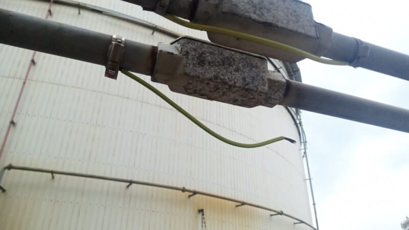

请教各 image.png 位专家,如图所示,罐区内这种位置是否需要做跨接线?

个人觉得应当等电位联接。因为那是“接线盒”!

这个接线盒实际里面没有接线头,我们也很头疼

没线头用什么接线盒?  详情 回复 发表于 2021-7-19 15:05

没线头用什么接线盒?

这不是接线盒,应该是穿线盒

感觉这是过度延伸,全部做的话,工作量非常大,核对跨接良好性也是大工作量

应该要做,用软铜线,这边新项目我看都做了

具体要求详见AQ3009-2017第6.1.1.4条,如果是可靠连接的话是不需要跨接线的,而且2区的防爆灯具可以直接用金属管线系统作为接地线,但是如果连接不可靠,例如螺纹上加了生料带等,那这个跨接线是必须的,主要的目的就是确保所有非带电金属都要接地。

跨接要做的

为保证电气通路的连续性,须要做,这也是相关安装规范要求的,不过实际施工中没有做得这么细。
