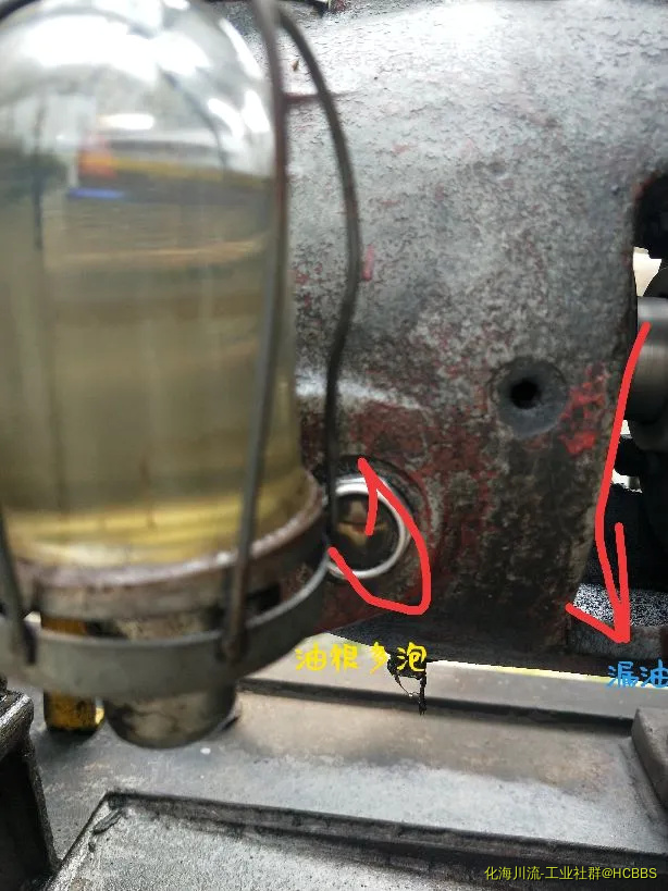

图中油视镜位置在泵运行时会出现很多气泡,然后前端梳齿油封漏油,顶部排气孔滤网去了,停泵后过一会儿在运行又不漏了,各位大神看看是什么原因

这个油位你仔细观察一哈,它的最高油位是与主轴的下沿大约平行的。如果高于这个油位,就会造成稀油外溢。还有的就是油封处的油泥及其它杂质将密封器回油孔堵塞及其它因素导致的。
处理的手段,首先是在规定范围内,适当降低油位试试。如果无效果,就得将机封解体清理杂质,,,,不妨一试,供参考。

是否通气帽堵塞了?更换通气帽试试
