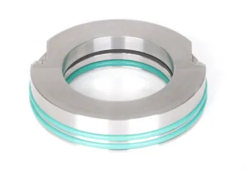

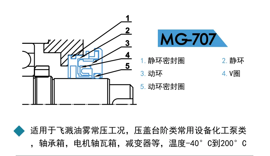

产品介绍
1.使用动环的O型圈过盈配合抱紧轴,杜绝轴面磨损,无能耗。
2.产品采用磁力设计,通过磁力作用将动静环始终贴合在一起。达到零泄漏。
3.在动静环之间使用耐磨材料高碳纤维作为摩擦副,摩擦系数低。
4.产品设计紧凑,安装在原来油封位置上,无须对设备进行更改。
5.使用温度可达-40到200度,特殊工况可另行设计。
6.使用寿命长达25000小时以上。
产品参数
耐压性:0.11MPa                   耐温性:-40—200度
线速度:28m/s                     径向跳动:0.3mm
轴向窜动:0.3mm                  产品厚度:14mm(min)
材料:磷青铜、铝合金、不锈钢     密封圈材质:NBR/FKM
介质:水、油、粉尘、气体
适用工况:适用于腔内油泵供油润滑,腔内满油,腔内带压等工况,应用转数0-5000转/分,工作温度-40度到200度,特殊工况可达到350度。
泵用轴承箱、齿轮箱、减变速器、压缩机轴承箱、电机、风机、立式减速机、新能源汽车直驱电机、水下设备、替换泵用机械密封等设备。
7.迷宫密封(labyrinth seal)是非接触式迷宫密封是指动环和静环之间有许多曲折的间隙,使泄漏减小的密封。是理想的迷宫流道模型。在转轴周围设若干个依次排列的环行密封齿,齿与齿之间形成一系列截流间隙与膨胀空腔,被密封介质在通过曲折迷宫的间隙时产生节流效应而达到阻漏流体的目的。迷宫轴承隔离器的主要特点:不磨轴,在轴与动环之间配于辅助密封圈对轴的过盈量实现抱紧力。动静环之间只有狭小曲折的间隙不会直接接触,就不会相互摩擦而产生高温。可以有效的阻漏内部流体,防止外部介质进入内部。结构简单化,安装方便。
