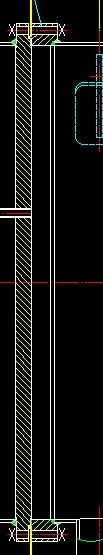

固定管板式换热器,管板兼法兰,管箱上有短节。图样上规定,设备法兰与筒节的C类接头进行表面MT检测,设计的本意肯定是管箱法兰与短节的C类接头做表面检测。
大家认为图样上这样写的话,管板与壳体的C类接头要不要做MT检测?
