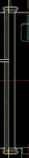

固定管板式换热器,管板兼法兰,管箱上有短节。图样上规定,设备法兰与筒节的C类接头进行表面MT检测,设计的本意肯定是管箱法兰与短节的C类接头做表面检测。
大家认为图样上这样写的话,管板与壳体的C类接头要不要做MT检测?

要做表探,NB/T47020上的检验与验收部分有要求做表探。

那是设备法兰与壳体C类接头,这里讨论的是管板与壳体的C类焊缝

肯定是说的设备法兰与壳体的C类接头做检测,这个在压力容器法兰标准里有规定。管板只是兼做法兰,它不是设备法兰,更何况法兰与壳体的接头属于管程部分,管板与壳体的接头属于壳程,需不需要做检测,要看图样中对壳程的要求。
