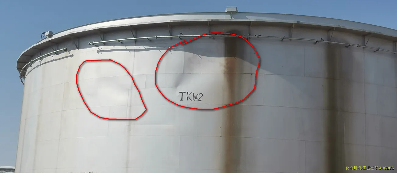

我们现有一个浮顶原油储罐,一个圆顶消防水罐,均出现罐体上部凹陷的情况,且应该是液位未到的区域。
目前夏天气温中午最高在50度左右,晚上30多度。
该凹陷以前也有,但最近似乎更大了。
请帮忙分析判断一下,十分感谢!
TK1002
TK1002
消防水罐A
消防水罐A
罐顶呼吸阀
罐顶呼吸阀

呼吸阀是否有问题?介质排出时候罐顶可能产生负压

负压了吧

明显是负压造成的,检查呼吸阀和相关的接管。

也许设计、制造时留下的缺陷:抗风圈设计不合理,不能给壁板足够支撑,应力导致上部薄的壁板更易凹陷;不排除安装时多次返修,焊缝周边反复受热,导致强度降低,产生局部凹陷。

这两台储罐就没设防风扰流圈,罐体本身材料也没有因强度发生失效;这么大面积的凹陷就是因为负压失稳造成的。

应该是呼吸阀孔径设计小了或气流不通畅,温差大或浮盘下降时导致罐上内部产生负压造成的。

对呼吸阀进行了打开拆检。
发现阀门的通气性良好,没有啥问题,里面没有浮板,直通的,没啥异常,空洞都没事,滤网有一层灰,清理了一下。

外浮顶罐和水罐(未设呼吸阀),应可排除负压的说法。罐壁未设加强圈或抗风圈,是否为风载荷影响。

出现这样的情况,内部加强圈可能有开焊的,希望打开观察观察。

设计、制造时缺陷,抗风圈太少、起不了作用;原油罐是内浮顶吗、安全附件是如何?消防水罐的安全附件是啥,是否通气口堵塞或流量不足。次要原因:昼夜气温变化太大。

原油储罐是外浮顶,浮顶上有安全阀。 消防水罐有通气阀,检查了是正常的,还有通风的声音。  详情 回复 发表于 2021-7-2 02:16

建议进行内部检查
