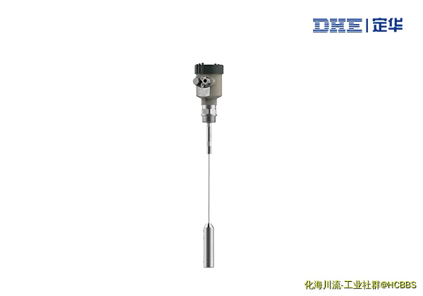

在实际运用中,雷达物位计有两种方式即调频连续波式和脉冲波式。采用调频连续波技术的液位计,功耗大,须采用四线制,电子电路复杂。而采用雷达脉冲波技术的液位计,功耗低,可用二线制的24VDC供电,容易实现本质安全,精确度高,适用范围更广。
超声波用的是声波,雷达用的是电磁波,这才是最大的区别。
雷达是鉴于被测物质的介电常数的;超声波是鉴于被测物质的密度的。
二、主要应用场合的区别
由于超声波和雷达测量原理的不同,从而导致他们的运用场合的不同。雷达是鉴于被测物质的介电常数的,而超声波是鉴于被测物质的密度的。所以介电常数很低的物质雷达的测量效果就要打折扣,对于固体物质一般也推荐用超声波。雷达发射的是电磁波,不需要传播媒介,而超声波是声波,是一种机械波,是需要传播媒介的。另外波的发射方式元件不同,如超声波是通过压电物质的振动来发射的,所以它不可能用在压力较高或负压的场合,一般只用在常压容器。而雷达可以用在高压的过程罐。雷达的发射角度比超声波大,在小容器或瘦长的容器不推荐用非接触式雷达,一般推荐导波雷达。最后就是精度的问题,当然了,雷达的精度肯定比超声波高,在储罐上肯定是用高精度雷达的,而不会选超声波。至于价格方面,一般情况下超声波比雷达低,当然一些大量程的超声波价格也是很高的。
声波的传输是需要媒介的,所以在真空中就不能传播。所以超声波在现实应用中的局限性还是很大的,与雷达比起来多有不足。首先,超声波物位计有温度限制,一般探头处温度不能超过80度,并且声波速度受温度影响很大。其次,超声波物位计受压力影响很大,一般有求0.3MPa以内,因为声波要靠振动来发出,压力太大时发声部件会受影响。第三,当测量环境中雾气或粉尘很大时将不能很好的测量。凡此种种,都限制了超声波物位计的应用。与之相比,雷达的是电磁波,不受真空度影响,对介质温度压力的适用范围又很宽,随着高频雷达的出现,其应用范围就更加广泛了,所以在物位测量中,雷达是一个非常好的选择。
