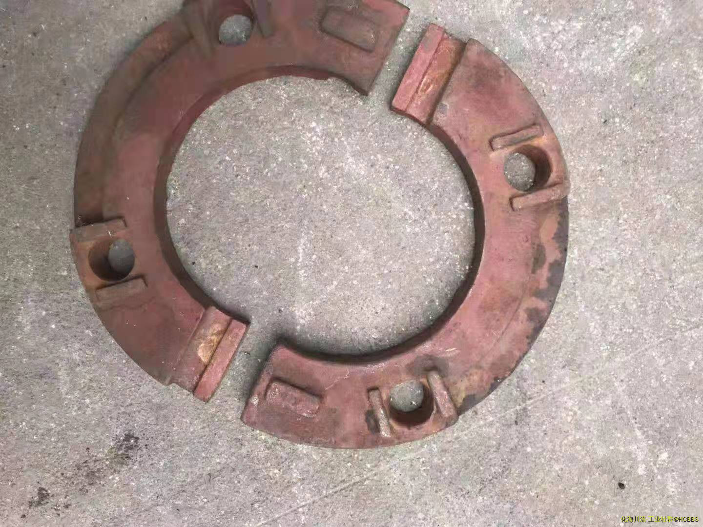

水泵上边吸入口对开法兰。市场上最多的成本也最低的是那种沟槽一样铸造的。但是明显误差和精细度不够。但是批量的话成本会很低。
用加工中心做的的话数量少每件成本最起码增加五倍。不过加工中心的误差小确实漂亮。对于出口的质量肯定通过。成本太高。
最近选择激光切割外形,内部用车床。因为外部有花边走不了车床。比较麻烦。相对成本降下来不少。但是激光外形不是很整齐。
如果线切割的话成本又太高。每平方毫米4里。只是用线切割对开割一下。
最早交货用的是加工中心那种方法。后来用不严的整体激光割。现在是外部激光割,内部车床线切割。
对于这几种加工方式,标明误差和光洁度不好控制,谁有数据提供一下形象点的。便于区分。
怎么约束既能节约成本,又能让对方接受。
数量多了用铸造好点吧。我想着下次都用激光切割,省钱。但是怕不好交工。不知道怎么沟通一下激光切割的效果。
或者有什么省的工艺推荐一下
铸造对开法兰
铸造对开法兰
加工中心对开法兰
加工中心对开法兰
