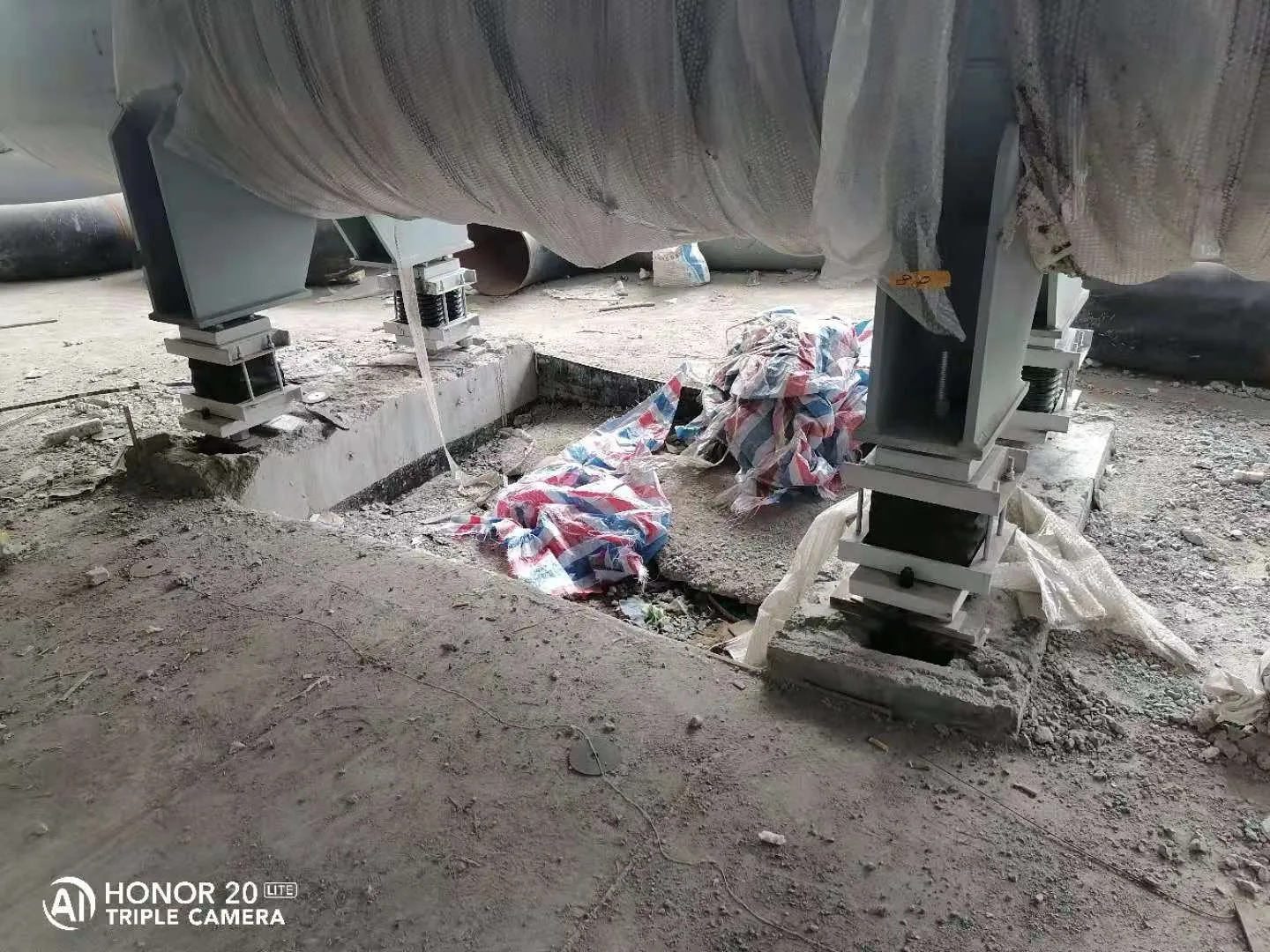

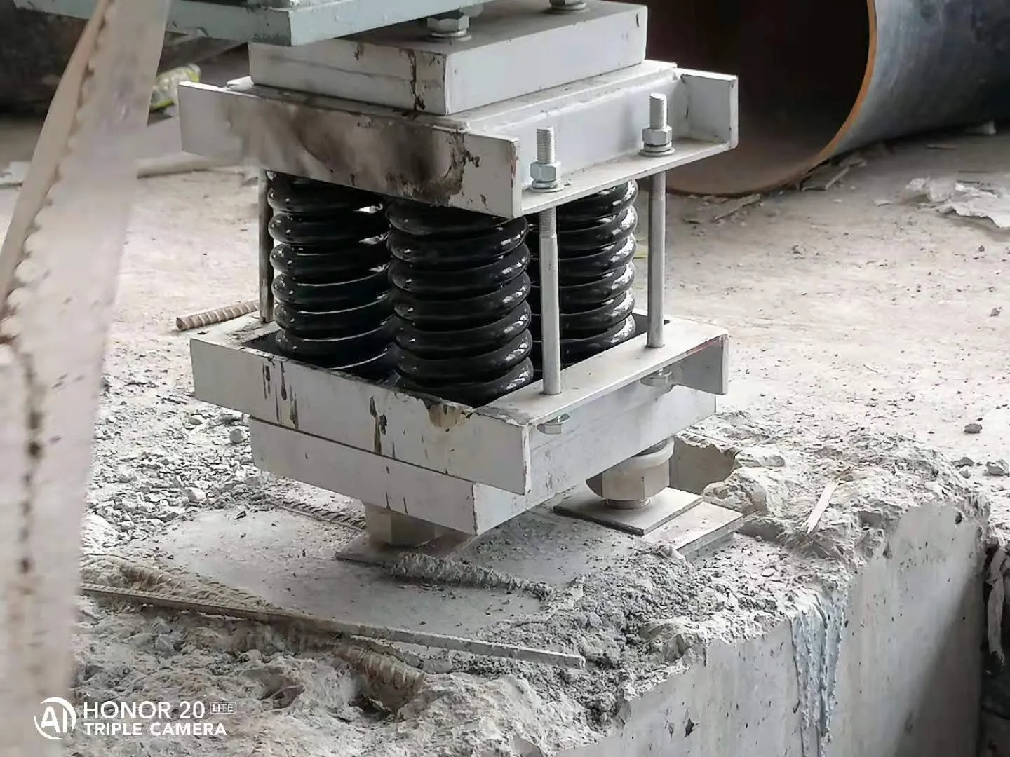

这种换热器弹簧支座有用过的没有,怎么样?

弹簧支座 Spring Support 在压缩机级间冷却器(中间冷却器),国外品牌西门子或曼透平压缩机配套很常见。

没见过,一般是固定在底座上,管线连接是采用柔性连接

我设计过10台左右  20吨重的反应釜  4个耳座置于弹簧座上的,搅拌器-机械密封的要求就相当高了,而且还是搪玻璃设备

楼主这个是什么工段什么设备上用的。一般这种也是迫不得已才会用到。

一般动设备才会使用弹簧支吊架,楼主所示有点类似于隔振设备,弹簧隔震器。换热器一般都是静设备,是不是该换热器介质有相变,产生震动?

静设备加弹簧阻尼减震器都意义在哪里?换热器如果有过多都位移对管路的载荷会加大
