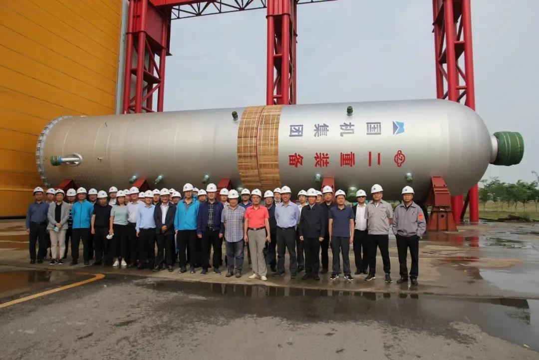

     近日,“重型加氢反应器轻量化建造技术及综合性能评估”课题依托设备(镇海400万吨/年加氢裂化装置的两台加氢反应器)通过了中石化物资装备部组织的出厂验收。
      “重型加氢反应器轻量化建造技术及综合性能评估”项目通过对国产加氢反应器用超大厚度2.25Cr-1Mo-0.25V钢锻件进行不同厚度、不同温度下大量数据群的性能对比分析,国产材料各项性能指标(包括基础力学性能、高温力学性能、低温及步冷性能、蠕变持久性能、焊接接头和热影响区力学性能和SAW接头高温应力持久性能等)均与国外材料相当,并采用数理统计学方法确定了国产2.25Cr-1Mo-0.25V钢锻件各温度下的许用应力。

       依托设备是国内首次同时满足按TSG21-2016和ASME BPVC Ⅷ Div-2019标准建造的加氢反应器,标志着国产加氢反应器达到了国际先进的建造水平,具有里程碑意义。
      专家一致认为要出厂的两台反应器材料纯净度高,产品质量控制严格,各项检测指标满足设计要求。
