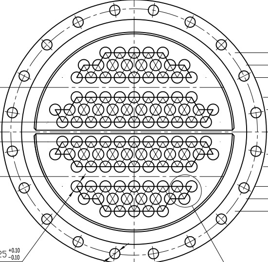

流通截面要一致!

各程换热管数量一样主要是方便设计和制作。可以根据工艺需要来调整各程的换热管数量

151上似乎有要求吧,要求各管程换热管数尽量相等

和2楼说的流通截面一个意思

小直径的差个三根两根的  没事  你这个差的有点多啊, 可不可以改变 分程 方式; 偏心接管  用户能不能接受   实在不行 也所谓   计算时按平均流速 计算给热系数就算了。。。

GB/T151-2014  6.3.2.2 对于多管程结构,尽可能使各管程的换热管数相近、分程隔板槽形状简单、密封面长度较短。
