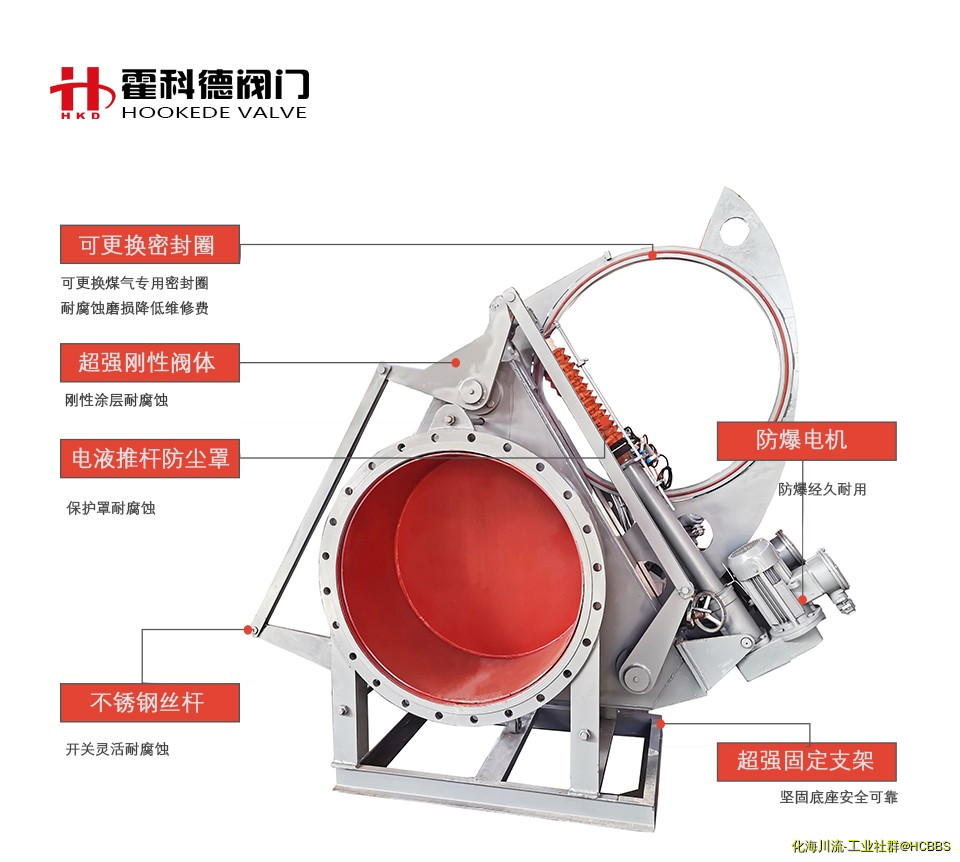

1、由阀开启到阀关闭:
夹紧电机动作,带动丝杆作逆时针转动,阀体松开到位(指标灯显示),驱动电机动作,带动闸板作逆时针转动到位,闸板关闭到位(指示灯显示),夹紧电机动作,带动丝杆作顺时针转动,阀体夹紧到位(指示灯显示)完成阀门由开启到关闭的全过程。
2、阀门由关闭到开启:
夹紧电机动作,带动丝杆作逆时针转动,阀体松开到位(指标灯显示),驱动电机动作,带动闸板作顺时针转动,闸板开启到位,(指示灯显示)完成阀门由关闭到开启的全过程。

和闸阀有什么区别?求指教
发表于 2021-6-4 14:25:17
简之_myP89VIP会员 VIP会员 | 显示全部楼层       最后访问IP天津市
辰曦启明 发表于 2021-6-4 14:25
和闸阀有什么区别?求指教
其实是闸阀的一种。
不过这个,在有毒可燃可爆的气体介质管道里常用。
特点就是“绝对切断”,比一般闸阀密封性强多了。

根本性就是密封等级高,对吧?

能代替盲板不?

其实就是密封等级和安全使用频次的问题

这是盲板,跟阀是两个性质

最大口径和压力能做到多少??
