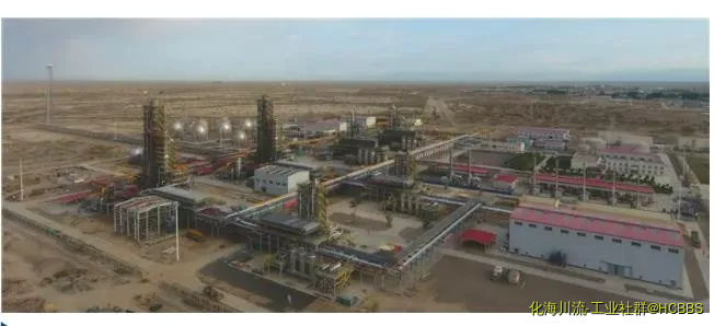

5月28日下午5时,塔里木油田天然气乙烷回收工程建设项目现场传来振奋人心的消息,该项目顺利建成中交,进入工程收尾生产准备阶段,为6月30日投产奠定了坚实基础。

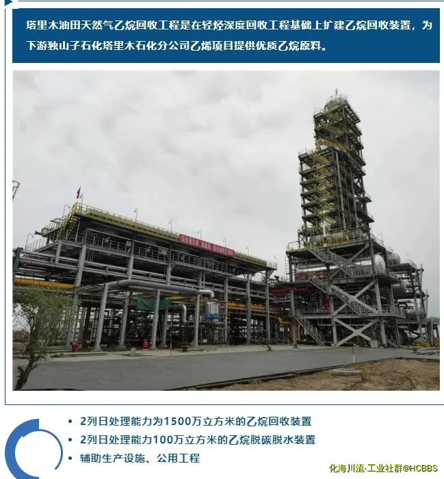

塔里木油田天然气乙烷回收工程是在轻烃深度回收工程基础上扩建乙烷回收装置,为下游独山子石化塔里木石化分公司乙烯项目提供优质乙烷原料。

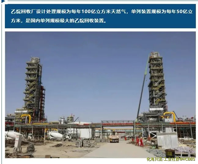

乙烷回收厂设计处理规模为每年100亿立方米天然气,单列装置规模为每年50亿立方米,是国内单列规模最大的乙烷回收装置。
项目投产后,每年生产乙烷76.2万吨、液化气36.63万吨、稳定轻烃7.47万吨,总液烃年产量120.3万吨,经济效益前景良好,将成为塔里木油田经济增长的新“引擎”,对建设世界一流现代化大油气田和促进地方经济发展具有深远意义。

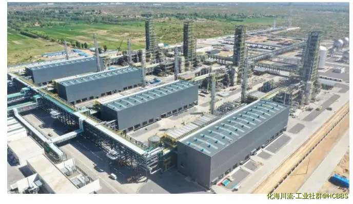

长庆油田上古天然气处理总厂工程项目是目前国内第一个大规模乙烷回收项目是集团公司上游企业提质增效、转型发展的重点工程
该项目依托长庆上古气藏天然气资源,设计年处理天然气200亿立方米,年生产乙烷、液化石油气、稳定轻烃共150.2万吨。
发表于 2021-6-4 10:21:36
该项目在国内首次采用了“混合冷剂预冷+膨胀制冷+双气过冷”天然气C2+回收工艺,完全具有自主知识产权,填补了国内天然气乙烷回收装置建设和技术应用的空白;
在长庆油田首次提出了大型场站“全生命周期数字化工厂”建设模式,可实现从设计、采购、施工、运维全过程的数字化、智能化管理;
在长庆油田首次采用国际上最先进的SP3D三维工厂设计技术,实现了多专业高效协同设计,有助于施工和生产运行管理。
发表于 2021-6-4 10:22:42
发表于 2021-6-4 10:23:12

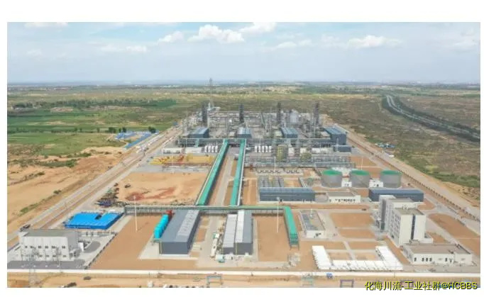

长庆油田上古天然气处理总厂项目位于榆阳区芹河镇思家海则村,占地846亩,是长庆油田历年来投资规模最大的单体项目,设计年产乙烷105.27万吨、液化石油气35.63万吨、稳定轻烃9.3万吨 该项目依托长庆油田上古  详情 回复 发表于 2021-6-4 10:53
该项目依托长庆油田上古生界天然藏资源,采用深冷分离技术回收天然气中乙烷及以上组分,年处理天然气200亿立方米,生产乙烷、液化石油气、稳定轻烃共150.2万吨,对能源产能效益的提升、产业链的升级以及地区经济发展意义重大。
同时,与兰州石化乙烷制乙烯项目同步实施、一体化建设,待正常生产后,产品可直接输送到乙烯厂作为原材料,年销售收入预计可达45 8亿元,向榆林市上缴税收约5亿元,将进一步丰富榆林能源工业的产品结构链,促进经济加快实现绿色、集约、高质量发展。
