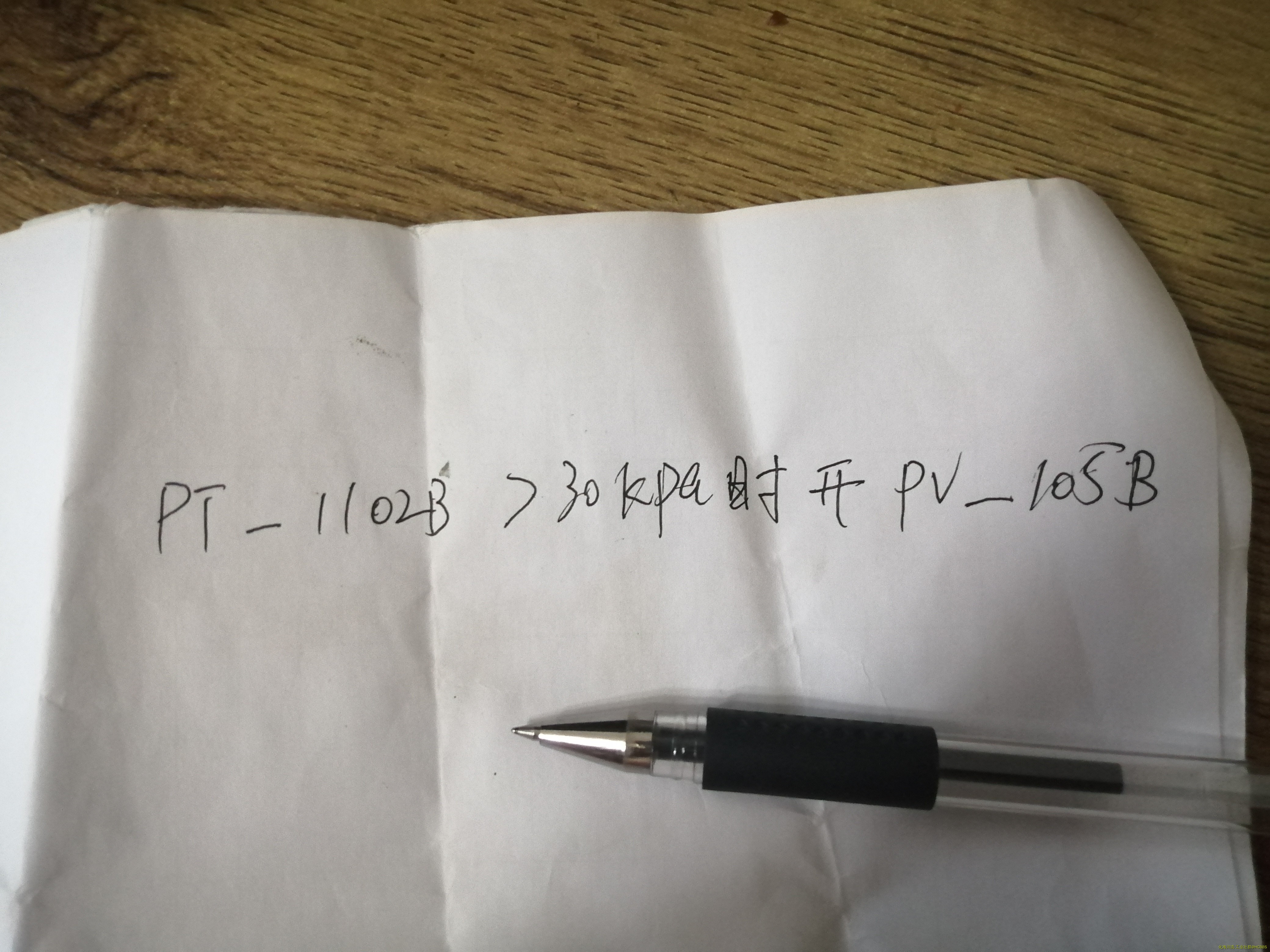

[求助] 求助各位大神 请问这个联锁怎么做用浙江中控JX300XP
1.7K |5
Aaron馃崸VIP会员 VIP会员 | 显示全部楼层 |阅读模式       最后访问IP江苏省
求助各位大神 请问这个联锁怎么做用浙江中控JX300XP    如图

首先需要一个控制阀控制模块(开关阀),然后一个大小值判断模块,AI输入值>30输出1,判断模块输出接控制阀控制模块的允许输入端,输出端当然就是接阀门了。大部分Dcs厂家的SAMA逻辑组态都是这样的

控制阀控制模块是啥?找了半天没看懂!  发表于 2021-6-1 23:02

二楼正解,顺便再补充一下,300的要先进行数据类型转换,real不能直接调用,需要转换成word,然后就可以了

最好用alarm功能块HH,连接move的en,把0赋值给AO
