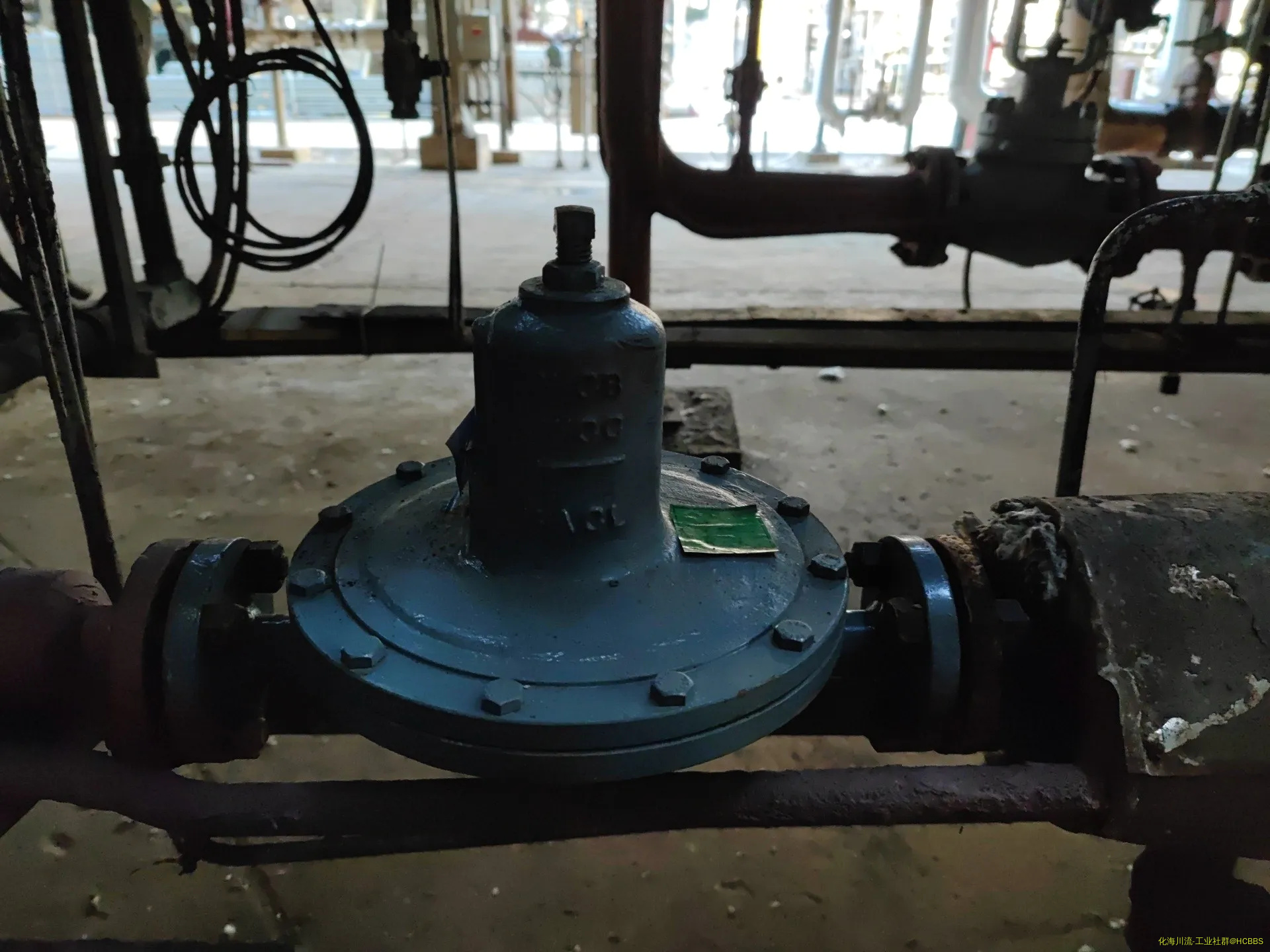

[求助] 请问这是什么阀门
18.5K |65
konichihaVIP会员 VIP会员 | 显示全部楼层 |阅读模式       最后访问IP广东省
请问图中圆形的是什么阀门,为什么在调节阀后加装这种阀门,管道走的是燃料气!

减压阀

自力式调节阀

燃气减压阀,作用是把压力减到合适的范围

自力式调节阀

凑个热闹证实,自力式减压阀。如同减压阀可以到设备部、仓库、车间资料库查找说明书。

减压阀,和家里做饭烧的瓶装液化气减压阀一个样。

疏水阀吧

也有可能是背压阀,控制表的工作压力。

减压阀,拧上面的螺丝可以调节阀后压力。

PCV阀门,调压阀
