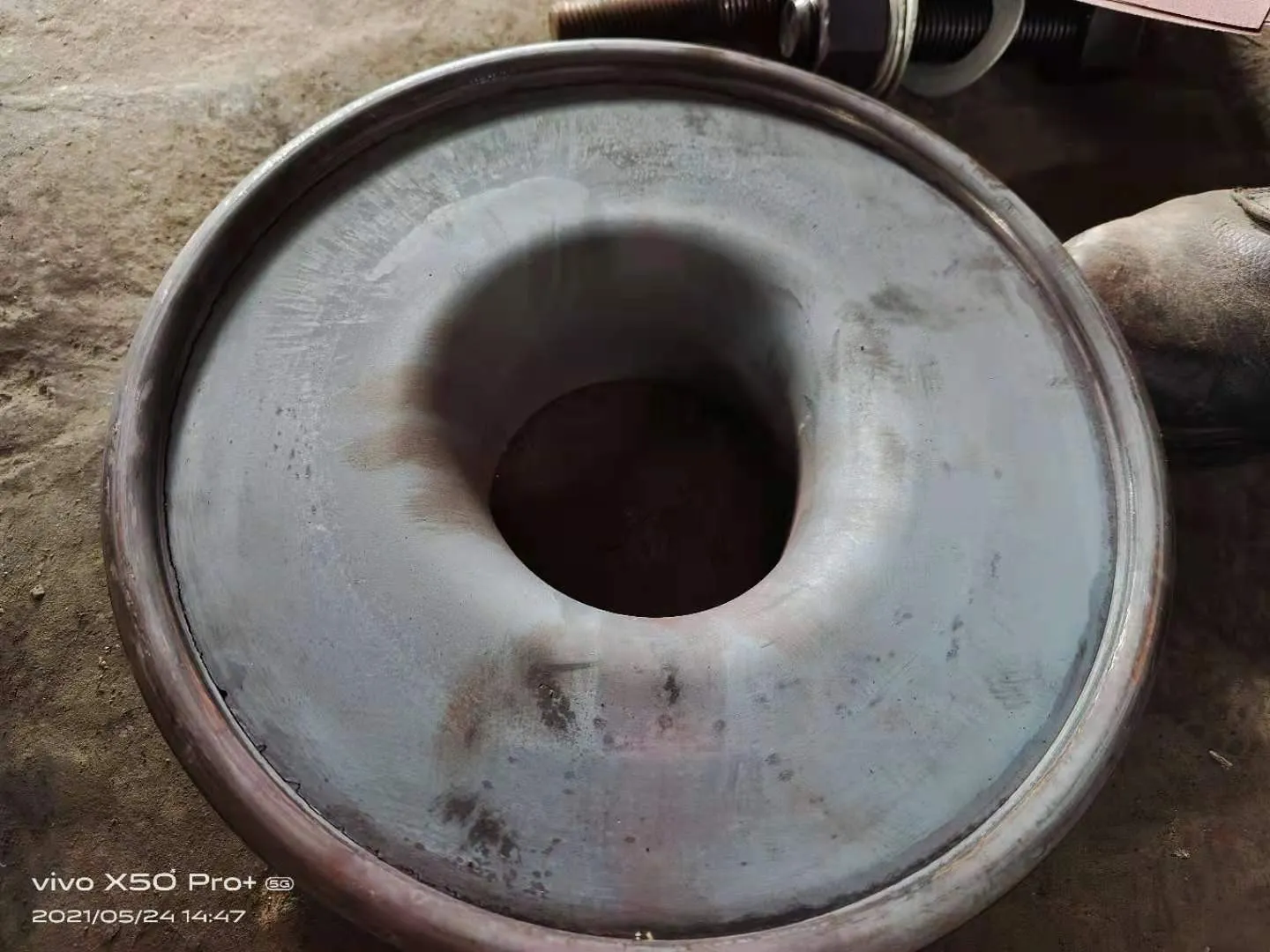

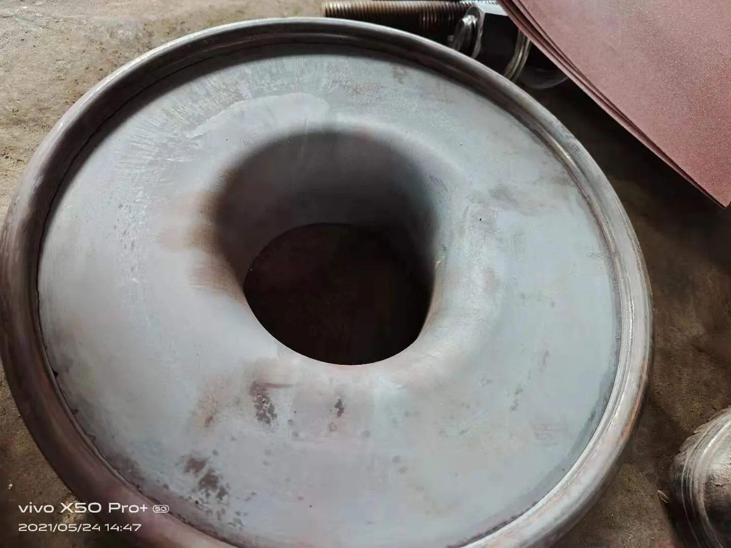

简介--10.0MPa压缩机蒸汽流量计,孔板周边出现裂缝。 请教一下论坛里的前辈大神,这种情况下只能换新了吗? 有没有补救的办法。-登录查看全文

简介--这是喷嘴吧-登录查看全文

简介--你这选型没有选好啊,节流装置设计,都是根据现场,压力和温度,计算压力等级的,你的明显是设计问题,温度个压力不对称,还有孔板的耐温,选的材质也不对,13193756695 ...-登录查看全文

简介--你这个是标准喷嘴法兰连接吧,变形了,这么高压力最好选用长颈喷嘴对焊连接。-登录查看全文

简介--这种差压式的流量计附件,也没多少钱,换个新的吧,金属的东西,作个新的,可能比修旧的更容易一些。-登录查看全文

简介--设计有问题,变形这么严重!-登录查看全文

简介--换新比维修要好的多,相比较来说-登录查看全文

简介--变形成这样还能用来测量?赶紧换了吧-登录查看全文
