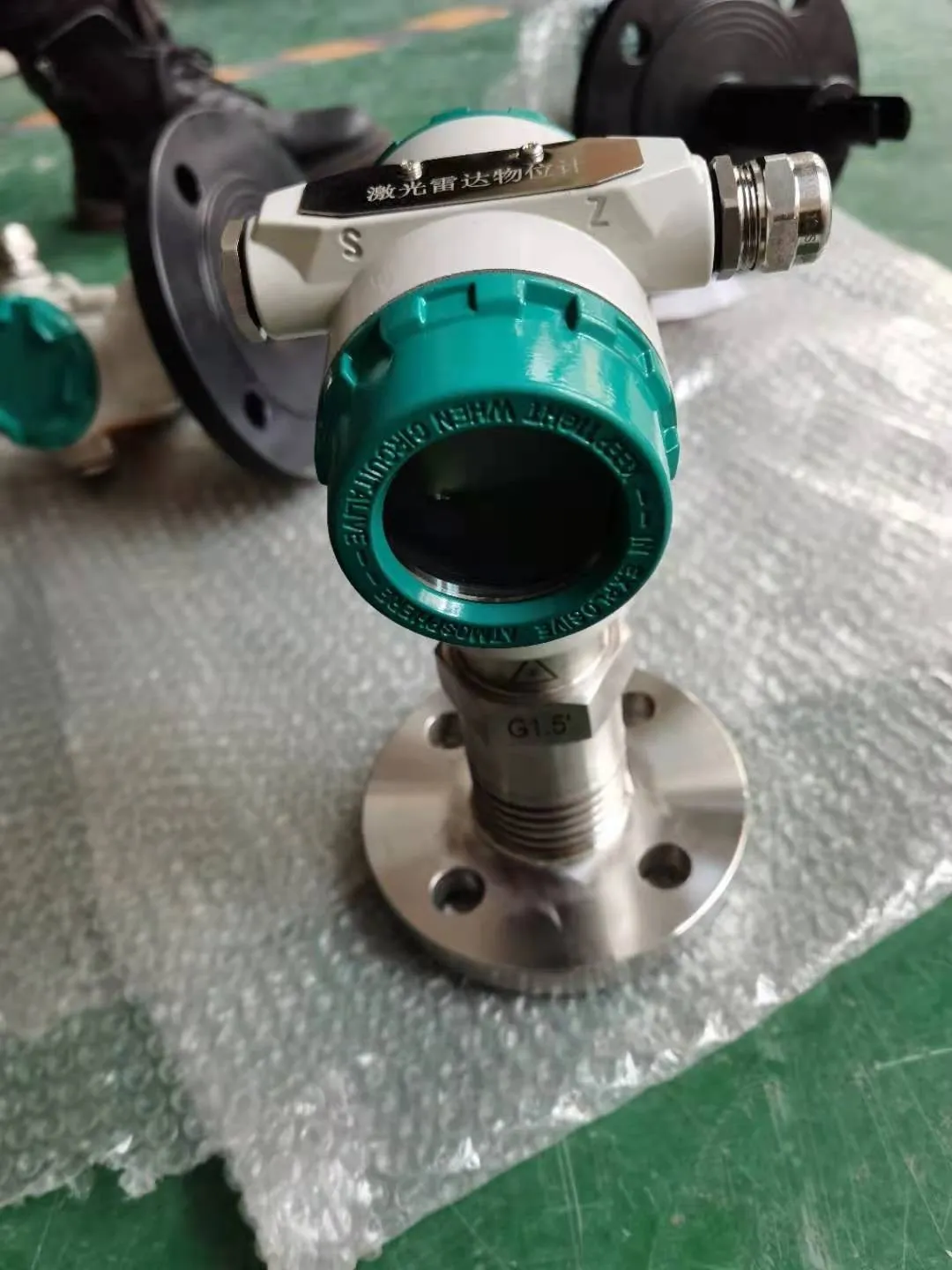

粘稠浆液而且有搅拌,工况带蒸汽环境可以使用中稳达激光雷达液位计或者用平板雷达液位计就能够满足工况使用。需要知道最高温度是多少?安装是几寸螺纹或者是多大的法兰?电话联系18054685671专注物位仪表生产的中稳达厂家确定吧。
发表于 2021-5-26 21:46:10
激光雷达、平板雷达液位计见图片
发表于 2021-5-26 21:49:11
