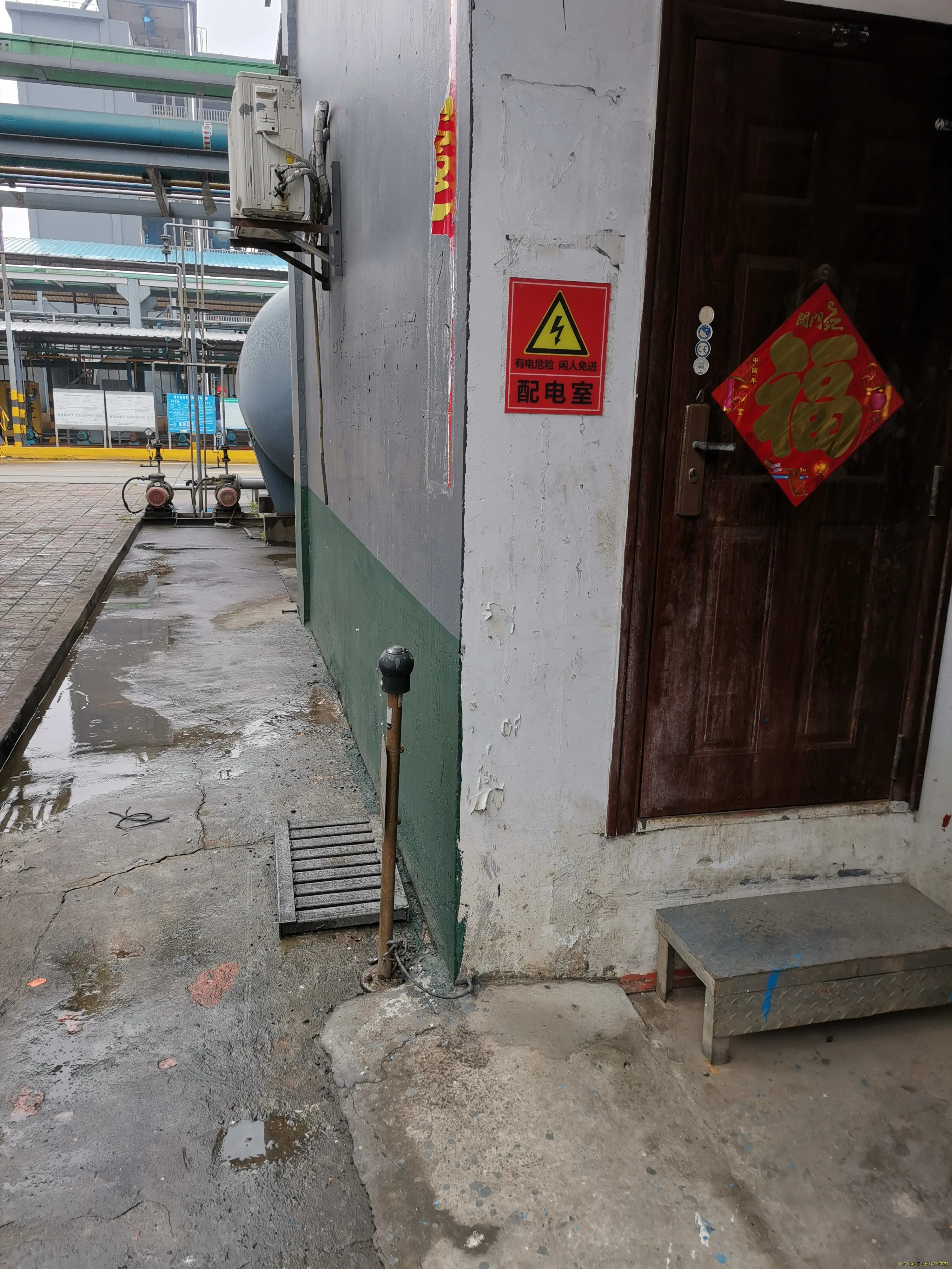

[讨论] 这个车间配电室是几面相邻

IMG_20210522_100539.webp 这个车间楼梯一角设置的配电间,算几面相邻?谢谢!

2面吧!

照片无法反映全貌,无法判断。

这个不好判断,你应该晒一张设计图纸,这个最好了。  不过目前如是老项目老车间,原来设计可以贴邻,建规有要求的。只要符合要求可以不用整改的。
