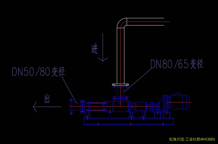

如图,上进下出螺杆泵,泵进出口各有一个变径,考虑缓冲减震用橡胶软连接进行变径效果会好,由于工作环境并无震动,想用大小头加法兰直接做个连上是否可行,请大家不吝赐教!

这个口径的螺杆泵不需要软连接吧,,,,,

请问什么情况下装或不装,有何依据

建议走访一些大型设备的稀油站之类的,都不安装。 最终目的是震动不使设备受损为目的。 依据就是有这样的案例可做参考。 供参考。  详情 回复 发表于 2021-5-22 15:27

软连接的可靠性降低。可以在管道支撑上做点文章。螺杆泵本身振动也有限

泵进出口一般都不使用软连接的,可以直接管线焊接变径,橡胶软连接还很容易破裂,造成事故,出口压力大,更会加剧损坏。
