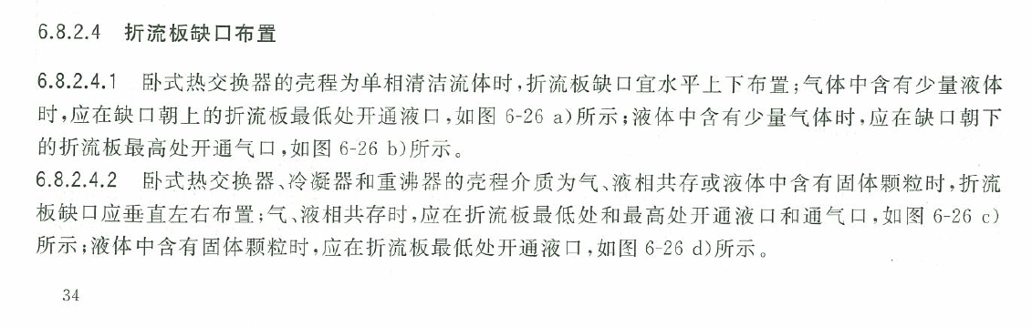

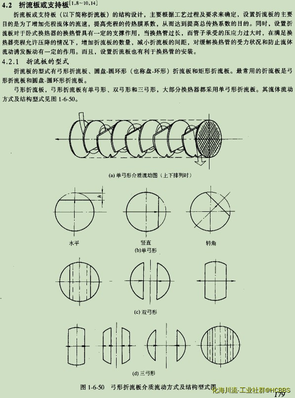

U型换热器,上下两个管程,折流板排布是上下好,还是左右好?这都有什么因素决定呀!请各位大神指教一二。

GB151的规定
《换热器设计手册》钱颂文版
