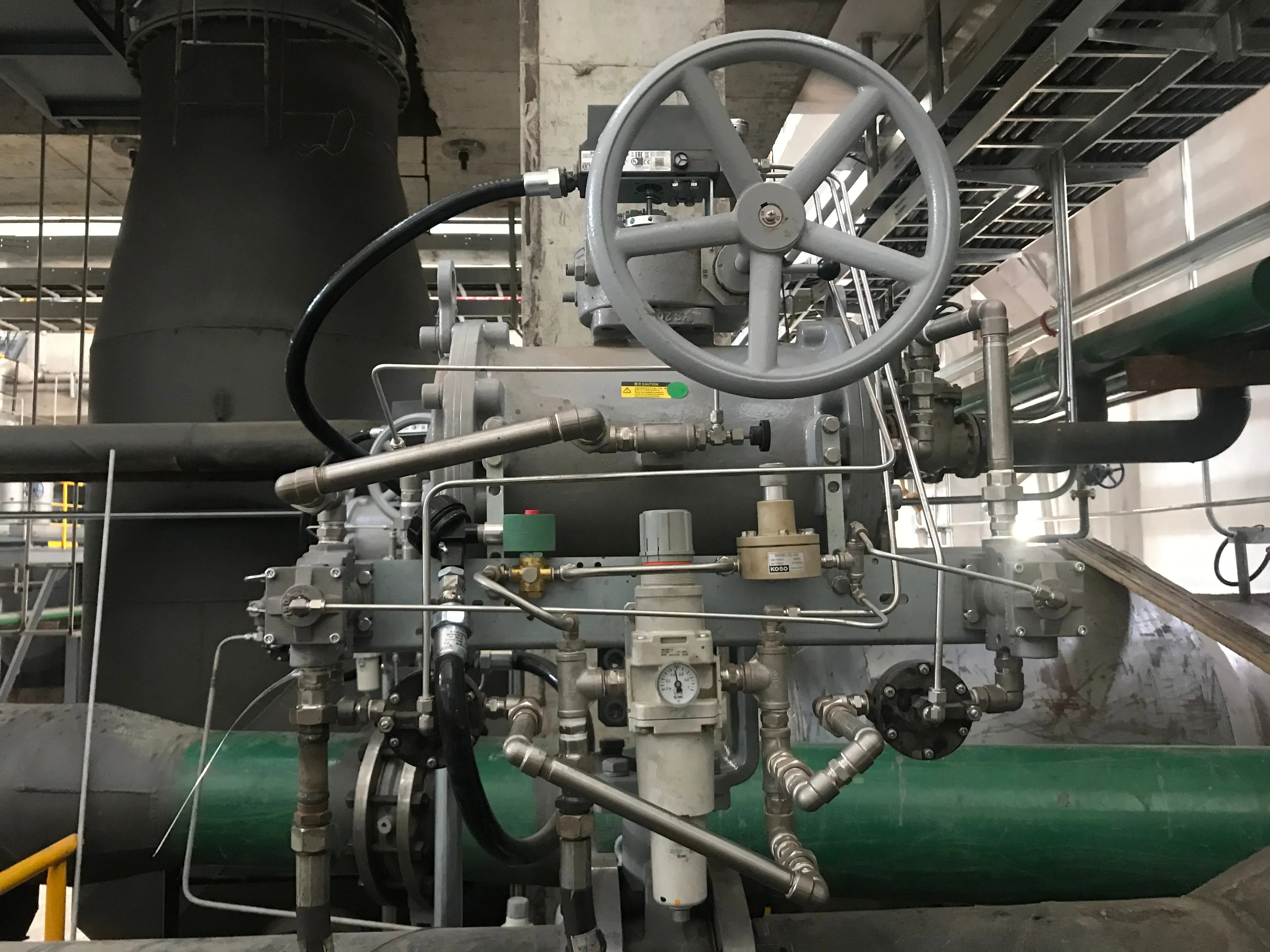

各位大佬好啊!请问我们常说的阀门定位器、阀门控制器和阀门执行器,这三者是一个东西吗?

不一样,不是一个东西。

我的认识,阀门定位器是反馈阀门开关位置信号的设备,阀门控制器一般是指定位器和执行器,这个应该分开关阀和调节阀,开关阀如果是分立的,那么定位器是位置限位信号,执行器是电磁阀。调节阀一般都是一体的,也有用电磁阀和阀门开度反馈定位做调节的。这种阀一般用在对调节没有要求,只需要偶尔控制阀门开度的场合。

阀门定位器是一个控制机构其中一个部分。
阀门控制器和阀门执行器都应该是指的阀门控制机构。
这类控制阀通常分为阀门本体,控制阀门的执行机构。
阀门的控制机构归属仪电管理。
供参考。

阀门由阀体和执行机构组成,这上面有减压阀,定位器,增速器,气控阀,电磁阀,锁止阀,这个气路我估计你看不懂

定位器一般用于调节阀上,执行器为驱动阀门启闭的部件

阀门定位器、阀门控制器和阀门执行器,总感觉这三个称呼对一个仪表新手或是其他专业来说,称呼的名称所引发的概念比较混乱。也可以说叫法不严谨,说的是大白话,甚至不专业。
阀门定位器:是某些调节阀特有的阀门定位器,现在大多使用智能阀门定位器,感觉好像没解释一样,请自己脑补什么是阀门定位器。
阀门控制器和阀门执行器,这种称呼如果在特定的情况下,大家一说一讨论,应该心里明白,但称呼还是不严谨。
阀门控制器:我个人认为一般是指气动、电动、液动等执行机构,比如电动阀的电动头,调节阀的气动薄膜机构、气缸活塞等。
执行器:阀门执行器称呼我认为不严谨,一般提执行器,是讨论整个自控回路或是流程控制时才提到的概念,执行器一般现场可以是调节阀、电动阀、甚至能参与控制回路的调速泵、挡板等等,概念侧重于能参与自动控制的末端环节设备。
以上是个人理解,如果表述有误,欢迎指正!
