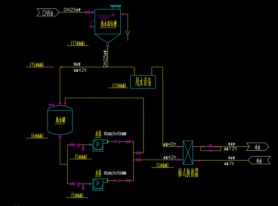

我司一套成熟的热水循环流程,热水罐、水泵、板式换热器放置在二楼5米标高处,热水高位槽布置在三楼17米标高处,二楼热水罐的42度热水经水泵送至板式换热器换热成40度后,然后送至三楼13米标高的用水设备,温度变成42度,再返回至二楼的热水罐,17米标高的热水高位槽底部通了一根管道至15米标高的42度回水管上。热水泵流量80m3/h,扬程50m。这一套工艺运行很多年了,至今没出什么问题,今天我突然想到一个问题,就是15米标高的42度回水管的压力应该也有4公斤左右,这个回水管的水会不会通过DN25的连通管打到17米的热水高位槽里去,通过溢流管流走?
有高手解答一下吗?

高位槽的液位决定了回水管压力,而不是回水管压力决定高位槽液位,系统水量一定怎么会流走呢?
