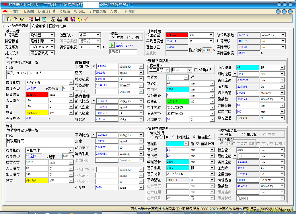

[工艺选型] 消白——烟气加热器设计分享
11.9K |12
这是某消白项目最后一个换热器,烟气加热器。加热后直接排放到烟囱。
发表于 2021-4-27 11:11:19

发表于 2021-5-3 10:54:14
换热效率这么低吗
发表于 2021-5-3 13:09:34
好好学习一下“换热效率”的含义,它并不一定是代表换热器好坏的。  详情 回复 发表于 2021-5-6 09:11

wiseboy楼主 VIP会员 VIP会员 | 显示全部楼层       最后访问IP陕西省
技术专家(荣誉)  |  头衔:  【教授级高级工程师】
好好学习一下“换热效率”的含义,它并不一定是代表换热器好坏的。不要望文生义。
