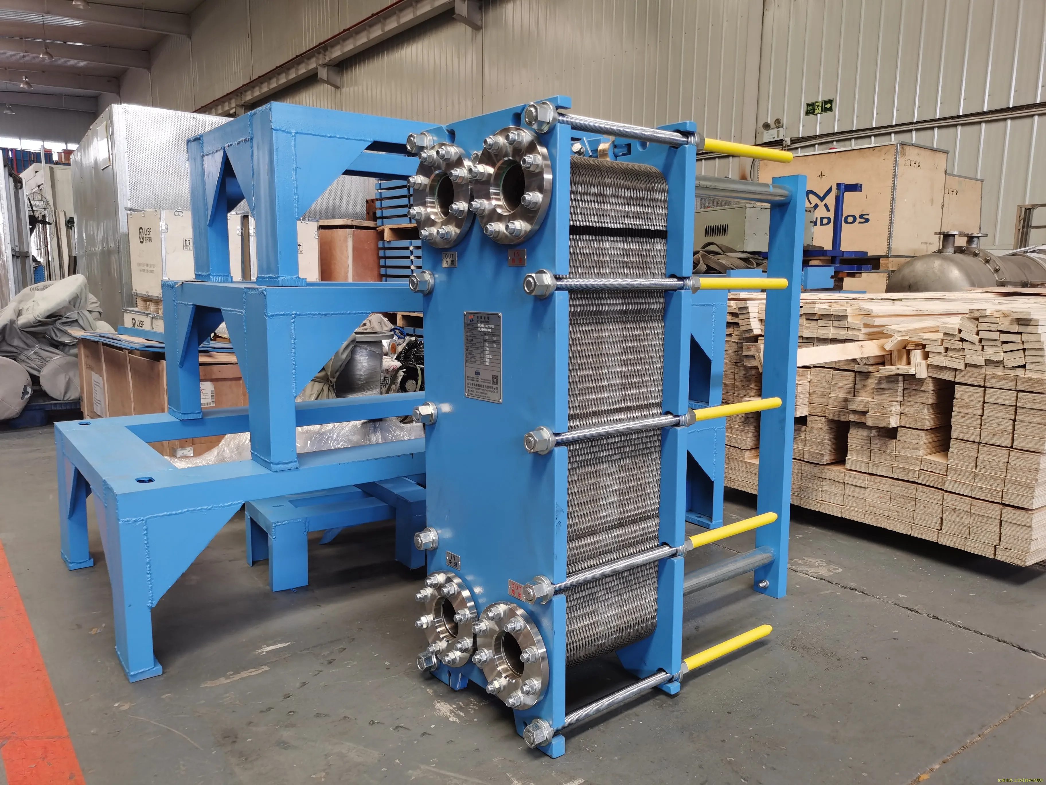

板式换热器选型应注意以下三个要点:
1、板型选择
     板式换热器板片型式或波纹形状应根据换热工况的实际需要而定。对流量大允许压降小的情况,应选用阻力小的板型,反之选择阻力大的板型。对于含有固态颗粒物、悬浮液、较粘稠的介质,可选择流道较大、波纹深度较深的宽流道板式换热器。
     根据流体压力和温度的情况,确定选择可拆卸式、半焊接式、全焊接式或者钎焊式。
     确定板型时不宜选择单板面积太小的板片,以免板片数量过多,板间流速偏小,传热系数过低,对较大的换热器更应注意这个问题。
2、流程和流道的选择
     流程指板式换热器内介质向同一方向流动的一组流道,而流道指板式换热器内相邻板片组成的介质流动通道。一般情况下,将若干个流道按并联或串联的型式连接起来,以形成冷、热介质通道的不同组合。
     板式换热器有各种各样的流程组合。按程数可分为单程和多程,按流动方向和分为逆流和顺流。应按照换热和流体阻力计算,在满足工艺条件要求下确定流程组合。尽量使冷、热介质流道内的对流换热系数相等或接近,从而得到最佳的传热效果。虽然板式换热器各板间流速不等,但在换热和流体阻力计算时,仍以平均流速进行计算。
3、压降校核
     在板式换热器的设计选型,一般对压降有一定的要求,因此应对其进行校核,如果校核压降超过允许压降,需重新进行设计选型计算,直到满意工艺要求为止。
     合理的进行板式换热器选型,不仅可以**提高换热效率,也可降低企业投资成本。
