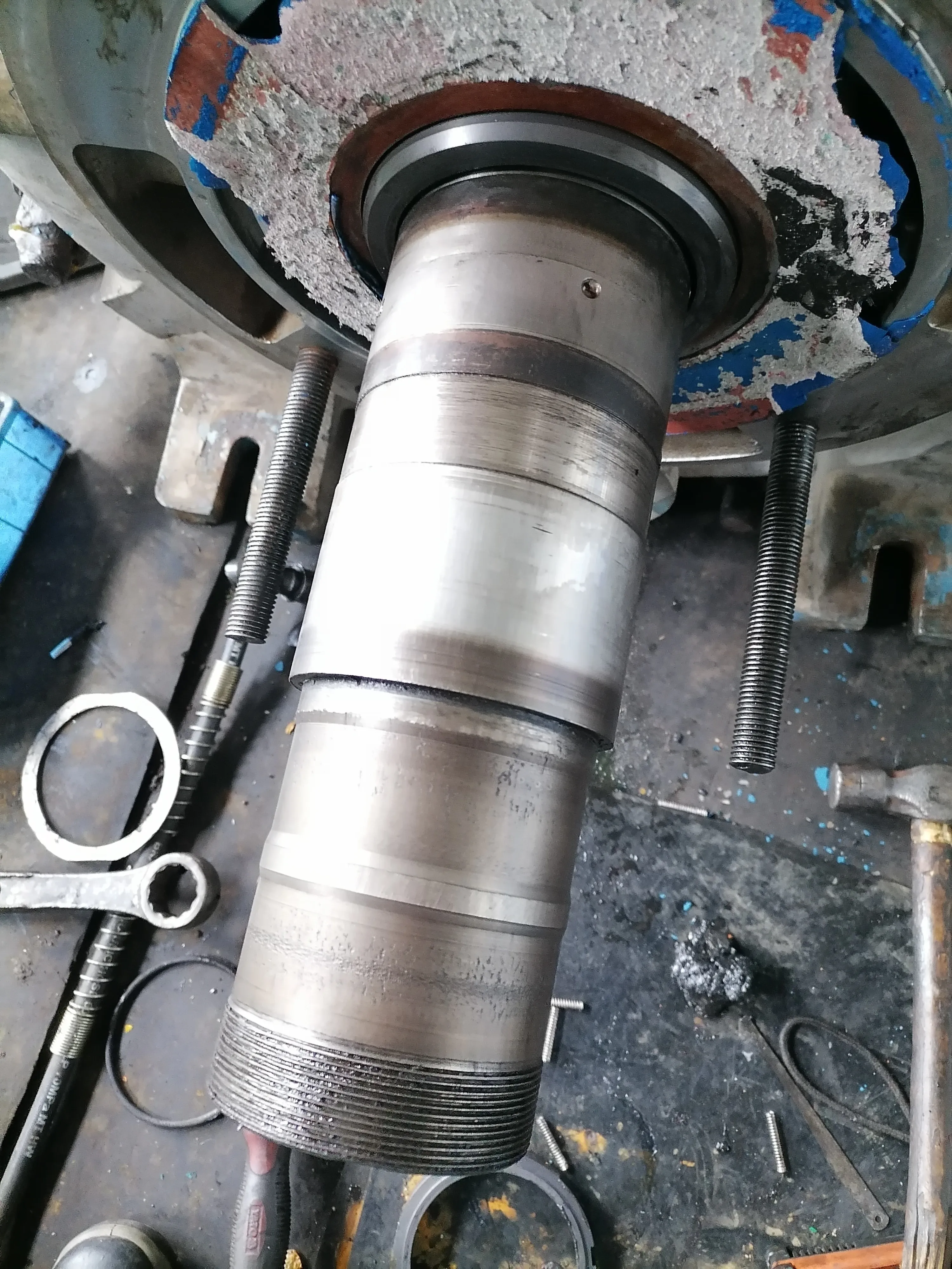

  我们公司内有一台液环真空泵,经拆检,发现非驱动端的轴磨损,轴上两个装轴承的部位之间有个凸台,装轴承的部位磨低了,不知道是哪的原因,是振动大吗,求助大家讲解,损坏情况如附图

是不是轴承跑内圈了

轴承内圈跑套了,配合间隙超标了,还有真空泵两边间隙控制不均匀导致单边效率高。

跑内圈了

通常驱动端轴承只负责径向承载,非驱动端除径向承载外还兼顾轴向定位功能,因而常理上先坏的是复合受力的非驱动端轴承。
你这个泵,驱动端坏了,非驱动端没事吗?看你的字面意思驱动端有两套轴承是吧?是不是驱动端轴向定位的?
轴外圆有磨损肯定是内圈跑了,内圈跑了是因为受热膨胀了还是其它原因需要排查。

这种泵一般都是通过非驱端来调整间隙定位的  详情 回复 发表于 2021-4-29 09:52
