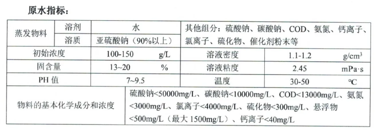

请问有没有谁做过钠碱法船舶尾气脱硫实验,有塔底冷却液达到饱和时的NA2SO3和NAHSO3浓度数据吗?在做ASPEN PLUS模拟的时候需要用到,查了很多文献都没找到

我们做过尾气脱硫液的蒸发结晶,亚硫酸钠的蒸发性质基本可以用硫酸钠来代替

有脱硫液里面盐的浓度吗?

13-20%的盐溶液,里面主要是亚硫酸钠,其余还有碳酸钠,钙离子,氨氮,COD及少量的硫化物和氯离子
