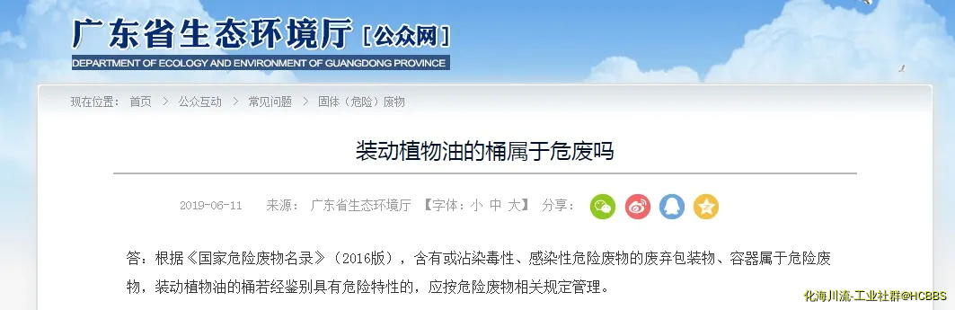

我们公司装过植物油的塑料桶,环保局说不能自己清洗,而且废桶算危险废物。
我查了危《国家危险废物名录(2021年版)》,并没有可以套用的废物编码。
请问大家,环保局这么做,有什么依据吗?

图片1.webp 图片2.webp 附上环保厅的答复和名录里面豁免条件,如果是工业生产过程产生是属于危废的,如果是厂内生活过程产生是按生活垃圾处理的,交由环卫处理
发表于 2021-4-22 12:13:31
按照您的附件看,广东环保厅回复的是需要鉴别,为什么直接认定工业生产用的桶就是危废?而且生活用的油不都是工业生产出来的吗?  详情 回复 发表于 2021-4-23 07:53
发表于 2021-4-23 07:53:22
因为工业生产过程产生的包装桶可能有残留或沾染,所以一般认定为危险废物,如果产废单位认为其包装桶不具危险性,可送到有危废鉴定资质的检测机构进行鉴定,生活中的矿物油大部分为食用油,若按危废管理存在管理难度  详情 回复 发表于 2021-4-25 15:42

因为工业生产过程产生的包装桶可能有残留或沾染,所以一般认定为危险废物,如果产废单位认为其包装桶不具危险性,可送到有危废鉴定资质的检测机构进行鉴定,生活中的矿物油大部分为食用油,若按危废管理存在管理难度大、成本高的问题,所谓生活垃圾豁免我认为是将风险转嫁到垃圾处置单位,并不是说生活垃圾没有危害

矿物油和植物油是两回事,植物油是豁免的
