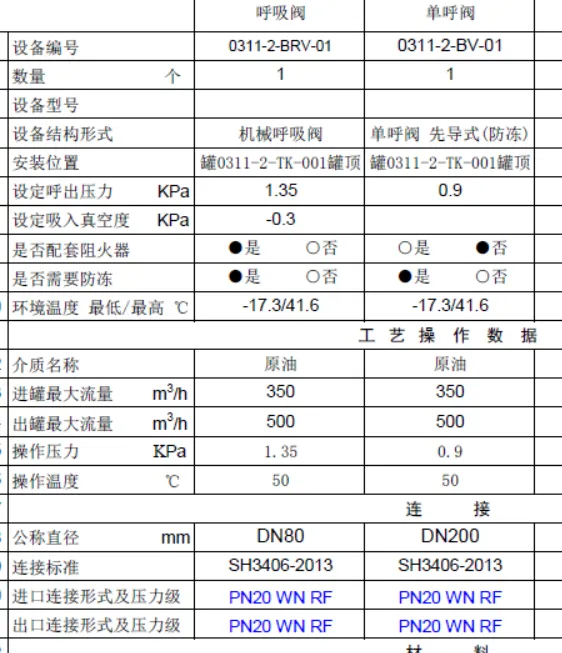

情况介绍:设有油气回收系统的内浮顶储罐,设置机械呼吸阀和单呼阀。下表的呼吸阀的公称直径是否太小呢?如果把介质改为汽油呢?

为什么呼吸阀和单呼阀的口径不一致呢?进气时(负压)呼吸阀打开,出气时(储罐正压)单呼阀打开。既然DN80能满足要求,那为什么单呼阀的口径是DN200呢?

呼吸阀口径过小,需要DN200的才能同时满足呼出和吸入流量要求。

这DN80呼吸阀口径太小了,按API2000,SY0511.1不仅考虑液体进出呼吸量,而且储罐热呼吸的量更加不容忽视,1000立方呼吸阀至少DN150.5000立方的需要2个DN200,罐被吸瘪的情况也时有发生,需扩大。
单呼阀考虑气体阻力,压损。大点也更好

如果是内浮顶储罐,可以不考虑储罐的热呼吸量吗?

正常进液时只有单呼阀在排气,DN200(设定压力0.9KPA)的够用了。DN80(设定压力1.35KPA)呼吸阀是不用的,因为设定压力比单呼阀高,只有在单呼阀出现故障时作备胎用的。

正常进液体时没有问题,但是储罐往外输液体时,流量也是这么大,单呼阀不作用,只有DN80的呼吸阀吸气

这么大的进气量DN80肯定是不够的,罐上应该有供氮阀吧。

工艺流程图上没有
