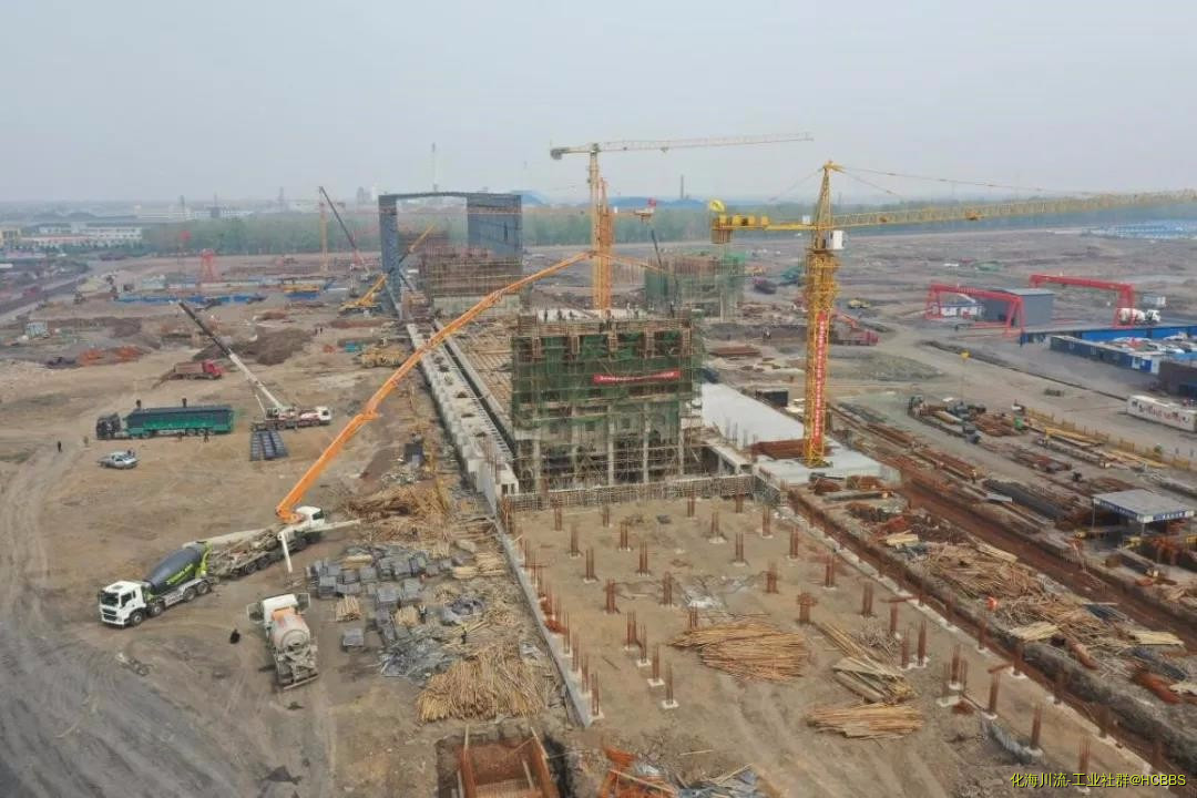

督察发现,晋中市推进焦化产业转型升级虽取得积极进展,但未依法依规严格落实建设项目水资源论证、环境影响评价和节能评估审查等法定要求,焦化项目违法违规问题严重。
(一)未批先建。《中华人民共和国环境影响评价法》明确:建设项目环境影响评价文件未经审查或审查后未予批准的,不得开工建设。《国务院关于实行最严格水资源管理制度的意见》明确:对未完成水资源论证工作的建设项目,审批机关不予批准,建设单位不得擅自开工建设和投产使用,对违反规定的一律责令停止。国家发展改革委《固定资产投资项目节能审查办法》明确:建设单位需在开工建设前取得节能审查意见,未按规定进行节能审查或节能审查未通过的项目,不得开工建设,已经建成的不得投入生产、使用。

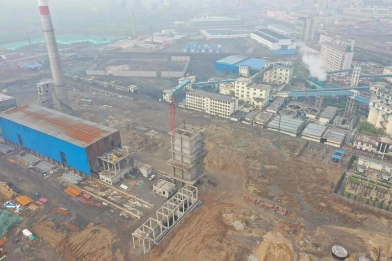

督察发现,山西省平遥煤化集团134万吨/年焦化项目、介休市昌盛煤气化公司180万吨/年焦化项目、山西茂胜煤化集团216万吨/年焦化产能置换技改项目、山西聚源煤化300万吨/年煤焦化提标升级综合利用改造项目、山西宏源富康新能源210万吨/年焦化项目在未完成水资源论证和节能评估,部分项目未获得环评批复情况下,从2019年初开始陆续违法开工建设。其中,山西宏源富康新能源210万吨/年焦化项目已于2021年1月部分建成投产。
上述5个焦化项目全部建成投产后,将比2019年实际新增焦化产能692万吨,每年将新增用水约1200万吨、新增用煤约1000万吨,并大幅增加主要大气污染物和二氧化碳排放量,将给当地产业结构和能源结构调整、大气污染防治、地下水超载区治理、碳达峰等工作带来严峻风险和挑战。
图1  介休市昌盛煤气化公司180万吨/年焦化项目未批先建
图2  山西茂胜煤化集团216万吨/年焦化产能置换技改项目未批先建
