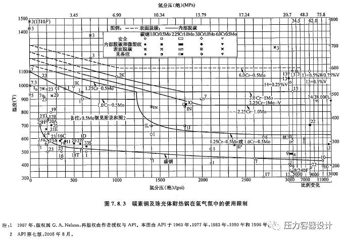

1、临氢设备材料
根据氢分压及操作温度,查标题给定的纳尔逊曲线选定适合的材料,温度留20℃以上的安全裕量[1],参考资料[2]推荐28℃的温度裕量,操作氢分压力增加0.35MPa的压力安全裕量。
可以选用15CrMoR的就不要选14Cr1MoR甚至是12Cr2Mo1R,随着含Cr-Mo量的增加,材料的回火脆性愈发严重,这给制造及运行都增加了负担。
原材料控制J系数值。
2  、许用应力的特殊处理
许用应力降低25%[2]. 例如:设计标准JB4732-1995(2005年确认)主体材料15CrMoR,设计温度250℃,设计应力强度取0.7x140(或者是150)=98(105)MPa.
注:Cr-Mo钢材料仅用于中高温耐压时就不要降低许用应力值了,仅用作临氢设备时才做许用应力降低的处理。

juliatangVIP会员 VIP会员 | 显示全部楼层       最后访问IP广东省
谢谢楼主分享。
文中第二点,关于“许用应力的特殊处理”,许用应力降低25%. 例如:设计标准JB4732-1995(2005年确认)主体材料15CrMoR,设计温度250℃,设计应力强度取0.7x140(或者是150)=98(105)MPa.
请问楼主:这一条具体出自哪个标准或文献?
发表于 2021-4-16 16:52:15
zj0000VIP会员 VIP会员 | 显示全部楼层       最后访问IP上海市
许用应力降低25%,依据?查了半天没有!
发表于 2021-4-19 15:18:32
第一次听说许用应力需特殊处理,没有标准规定吧
