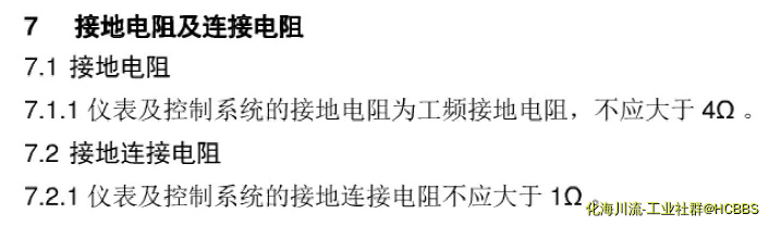

[讨论] 关于仪表及控制系统的接地电阻和接地连接电阻
2.1K |3
跳转到指定楼层
wullen123VIP会员 VIP会员 | 只看该作者 回帖奖励 |倒序浏览 |阅读模式       最后访问IP上海市
简介--SHT 3081-2019《石油化工仪表接地设计规范》中, .guestviewthumb {margin:10px auto; text-align:center;}.guestviewthumb a {font-size:12px;}.guestviewthumb_cur {cursor:url("template/one_default/assets/common/scf.gif"), default; max-width:300px;}.ie6 .guestviewthumb_cur { width:300px !important;} 登录/注册后可看大图 image.webp (14.04 KB, 下载次数: 2) 下载附件  保存到相册 2021-4-14 16:04 上传 // [预览] strpos(image.webp,'.doc') !== false //strpos(image.webp,'.doc') !== false || strpos(image.webp,'.docx') !== false 2824820 == 1725814 var jq = jQuery.noConflict(); function buyAction0(aid,tid){ layer.closeAll(); } function showBuy(aid,tid){ showWindow('attachpay', "forum.php?mod=misc&action=attachpay&aid="+aid+"&tid="+tid); } function showtip0(aid,tid){ layer.open({ type: 2, shade:0.1, area:['1200px','800px'], title:'附件预览', shadeClose:true, //content: 'https://bbs.hcbbs.com/plugin.php?id=doc_review:view_z&aid=' + aid + '&t ...-登录查看全文

唐利民VIP会员 VIP会员 | 只看该作者       最后访问IP河南省
简介--接地电阻是按规范要求的距离测量的的电阻,连接电阻应该是仪表接地点到相邻的等电位连接处的电阻值吧,不太确定对不对-登录查看全文

濠梁知乐VIP会员 VIP会员 | 只看该作者       最后访问IP北京市
简介--接地电阻由两部分组成,接地体对地电阻和接地点到接地体之间电阻。前者为接地电阻,后者为接地连接电阻。 接地电阻用接地电阻仪测量,接地电阻仪有三根测量棒,接地测量棒到接地测量仪之间距离、接地棒之间距离,应 ...-登录查看全文

swiuVIP会员 VIP会员 | 只看该作者       最后访问IP江苏省
简介--你看这本规范的3.19和3.20有解释,测接地电阻用接地电阻测试仪-登录查看全文
