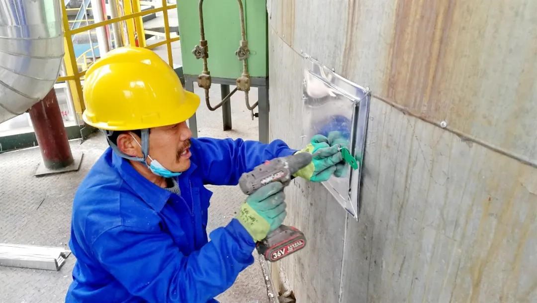

      为加强设备腐蚀与防护管理,需要实施定点定期测厚。
      测厚监测主要针对设备的均匀腐蚀和冲刷腐蚀,重点对碳钢、铬钼钢设备(如:塔、罐等)。在投用前确定监测位置,取得原始壁厚数据。通过定期监测,评估设备腐蚀速度,评估设备剩余寿命,进行危险性预警,实现装置安全运行。
       以往对设备测厚时,每进行一次检测都需要外协施工人员拆除监测点的保温层,作业前要求办理相关作业手续,作业中要求职工配合监护,检测完成后还要及时恢复保温层,耗时长、成本高。
      怎样能够有即省钱又简便的”设备测厚检测门“呢?

案例:
       延安炼油厂通过展开现场测量比对和可行性讨论分析,在检测部位的保温层处安装活动检测门,并确定了保温测厚点检测门的尺寸,完成了检测门的制作和安装。

海川副教授  |  头衔:  【知识丰富的参与者】
智者明 发表于 2021-4-9 19:41
案例:
       延安炼油厂通过展开现场测量比对和可行性讨论分析,在检测部位的保温层处安装活动检测门, ...
        检测门装完后,设备、管线检测部位美观大方,标识清楚,既解决了测厚拆装保温层产生的成本费用,又可根据检测需要随时打开检测门进行测厚。
        该厂对300万吨/年常压装置和200万吨/年催化装置的22台设备198个检测点安装了检测门,通过改变设备测厚检测方式,在方便职工操作的同时,预计每年节省费用10余万元。
