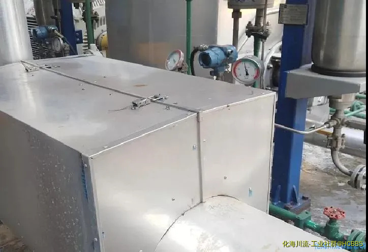

锁扣式保温铝盒——防护层拆装更便捷、避免拆装引起盒子损坏,使用周期更长 、维护费用更低。

阀门可拆卸保温盒,盒体为分开的两个对称结构组件,使用合页在盒体底端处的外侧将盒体进行固定;盒体上端安装四个锁扣用于紧固阀门保温盒;内部粘贴保温材料,并进行密封,确保保温效果。
发表于 2020-7-12 12:24:13
2
海川副教授  |  头衔:  【知识丰富的参与者】
阀门可拆卸保温盒改变了传统的管道阀门保温形式,以及检修时必须破坏保护盒的情况,实现了可用于多种类型阀门的可安拆保温,便于维护检修。其主要特点是:
1、提高效率,可根据现场阀门规格型号提前预制,管道阀门检修后直接将成品保温盒送至现场安装。
2、保温(冷)效果好, 根据阀门的规格型号、外观及尺寸参数等对阀门的保温进行量身定制,使保温材料充填严密,保温隔热效果好。防止冬季低温阀门冻裂的现象,减少检修频次。
3、检修方便,可拆卸式保温盒,其保温和防护是一体化的,能够实现快速的安装和拆卸,方便设备检修。

工厂的设备管理,要融入新想法。对于故障率(或检修率)较高的管道阀门部位,甚至可以要求设计院在设计时采用阀门可拆卸保温盒设计,以便为后续运行期间的装置设备管理提供便利条件。  详情 回复 发表于 2020-7-12 12:34

锁扣容易坏

不是经常掰开来检查的,况且锁扣可以成品购买,很便宜的。

这个盒子方便组装拆解,但是对于像浇注式的保冷,也不好拆了。聚氨酯发泡固化后沾结很牢,搬开很容易拉坏。

这种PIR保温盒是在场外预制的,是根据安装好的管、阀捣制砂模,然后聚氨酯在砂模里发泡固化,形成成品。  详情 回复 发表于 2020-7-13 19:23

化工厂的设备保温保冷很多,经常检修会破拆。这个思考方向是对的 ,可以考虑更多的方法,减少企业的维护成本
