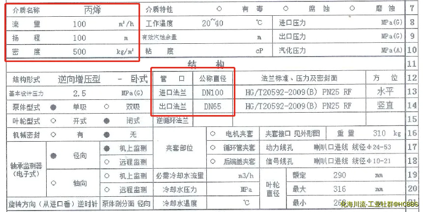

海友们好,想邀请大家讨论丙烯流速问题:
丙烯泵进口管道压力1.7MPa,出口压力2.2MPa,流量100m3/h,管径选多大合适?现场已有泵进口管道DN200,泵进口管道DN100。参考厂内以前泵选型,管径DN100,DN65,那流速岂不是很大?
