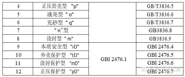

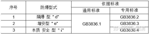

防爆电气产品桉照其防爆型式所适用的标准开展认证。产品的防爆型式可以是以下一种,也可以是两种及两种以上的组合。
登录/注册后可看大图
登录/注册后可看大图
