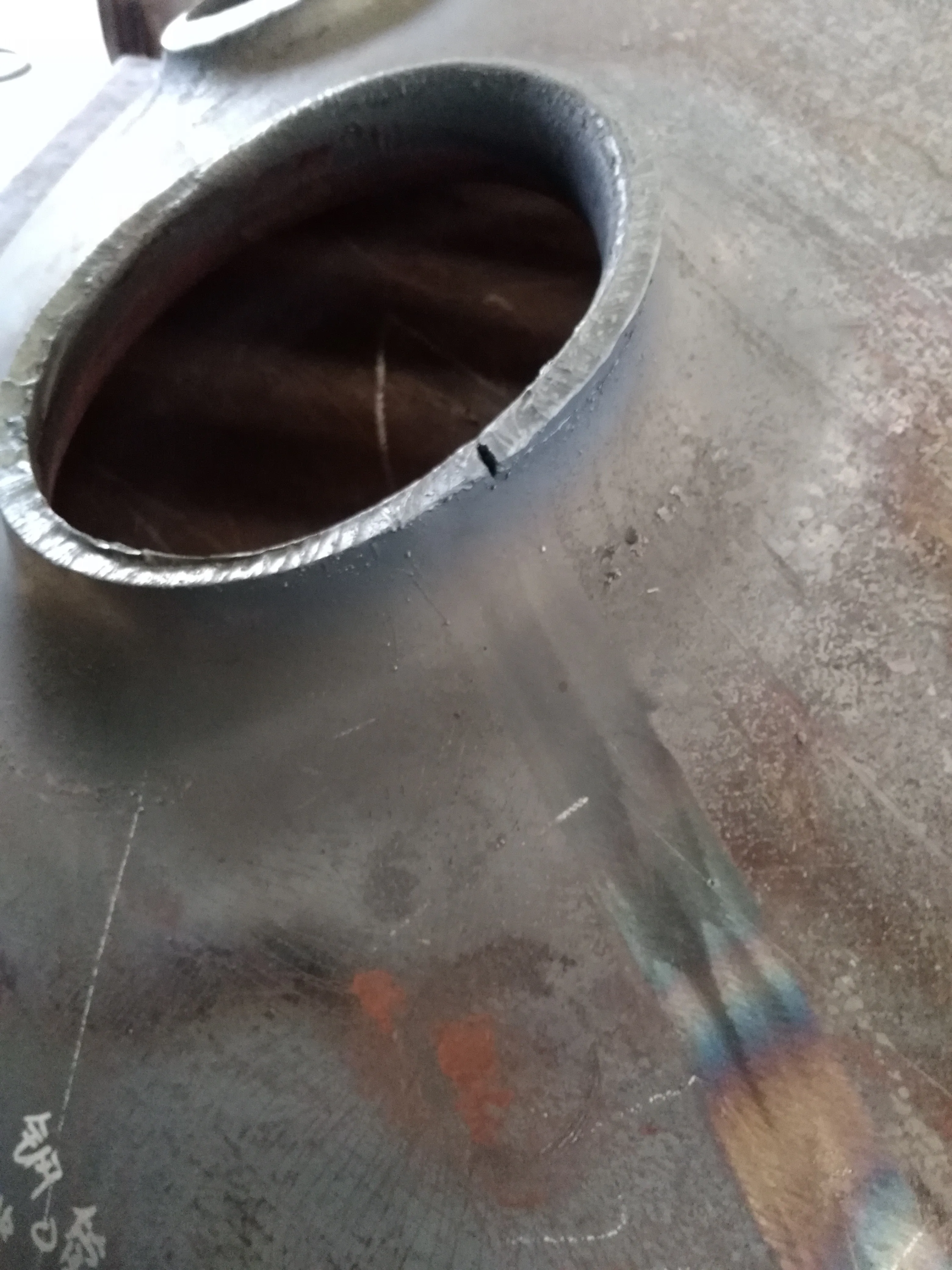

典型搪玻璃管口成型工艺:顶孔

请忽略图示操作不到位导致的的裂纹

yanzhgVIP会员 VIP会员 | 显示全部楼层       最后访问IP河北省
看着有加工缺陷一样,咋有个缺口
发表于 2021-4-6 16:03:47
对 那是个缺陷 需要避免  详情 回复 发表于 2021-4-6 17:31

yanzhg 发表于 2021-4-6 16:03
看着有加工缺陷一样,咋有个缺口
对 那是个缺陷 需要避免

qldch2306VIP会员 VIP会员 | 显示全部楼层       最后访问IP山东省
这种顶口开裂缺陷,是不是打磨补焊就继续搪烧?如何处理?有无SOP可参考?谢谢
一看你就是内行人士
发表于 2021-4-7 08:05:42
哈哈,继续搪烧,反正外观上也看不出来,天知道鬼晓得,瞒天过海的事情多了去了。。。  详情 回复 发表于 2021-4-7 10:52
想法不错,很大部分人也是这么做的,可终究是害人害己

我的名片大白_MzPi7VIP会员 VIP会员 | 显示全部楼层       最后访问IP辽宁省
封头人孔冲孔应避开封头拼板,也是冲孔加热温度太低造成的。
发表于 2021-7-20 11:17:16
尽量用大板,这个设备应该比较大所以有拼接。图示的管口不是人孔,肯定排版尽量避开大孔了。如你所说,应该是加热温度而且是在焊缝位置,所以导致了裂纹发生  详情 回复 发表于 2021-7-21 14:51
