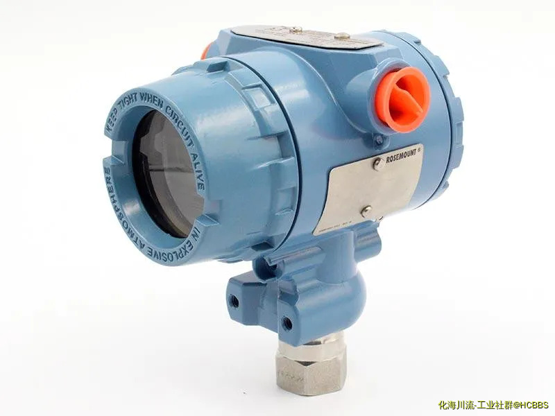

  一说到罗斯蒙特变送器,想必大家都不会觉得陌生。自上世纪八十年代,罗斯蒙特和西安仪表厂开始合作生产线,标志着罗斯蒙特正式踏进了我国门之内。随着这几年美国罗斯蒙特压力变送器在中国市场上的强势声誉,致使我们国内一些小公司开始非法盗用罗斯蒙特的品牌,销售产品上不管是在品牌名称、产品型号以及产品外观上都与罗斯蒙特压力变送器产品极其的相似,一般人不仔细看,很容易就会上当受骗。为了便于广大罗斯蒙特用户简单直观的鉴别压力变送器产品,便免因购买假冒产品而带来的不必要损失,西安弘力远帆的技术小编在此专门为大家提供了一些常用的产品鉴定方法,希望能帮助到我们广大的用户朋友们。
  其实最简单和有效的方法是:
  1、在压力变送器的铭牌上您可以发现压力变送器的生产序列号,我们可以通过罗斯蒙特销售人员或罗斯蒙特工厂质量部,可以帮我们查询到该产品生产日期和最终用户等信息,这样我们就可以比对该产品的真伪;
  2、我们也可以直接与罗斯蒙特工厂质量部进行联系,将压力变送器样品送至该部作鉴定。此方法的鉴定结果最为可靠,但所需时间较长;
  3、将压力变送器样品与罗斯蒙特正品进行比较,包括整机对比和拆机后对比具体方法及步骤可见下文。为了使比较便于理解,本文中的照片均遵循以下原则:
  罗斯蒙特正品位于照片的左侧,嫌疑产品位于右侧。
  3051的外观差异
  从照片1中可以看出:罗斯蒙特正品表面处理光滑良好,而嫌疑产品表面粗糙灰暗。
  3051的结构差异
  如照片1中所示,罗斯蒙特正品的法兰采用的是共面设计,而嫌疑品采用了类似于1151型的双法兰设计。
  3051的铭牌差异
  照片2显示的是罗斯蒙特正品的铭牌,而照片3是嫌疑产品的铭牌;铭牌均标注了罗斯蒙特商标。
  罗斯蒙特压力变送器嫌疑仿冒产品
  3051的表头差异
  嫌疑仿冒产品
  罗斯蒙特压力变送器
  从照片4可以看出表头的差异。
  3051的接线端头侧差异
  将接线端头侧拆卸后,可以发现以下差异:
  1)从颜色的差异上,可以明显看出内侧喷砂处理不同。
  2)说明标签不同。
  3)接线端子块不同。
  3051的变送器线路侧差异
  在将表头拆卸后,可以进一步看到变送器线路侧的不同,如照片6所示。
