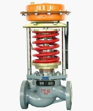

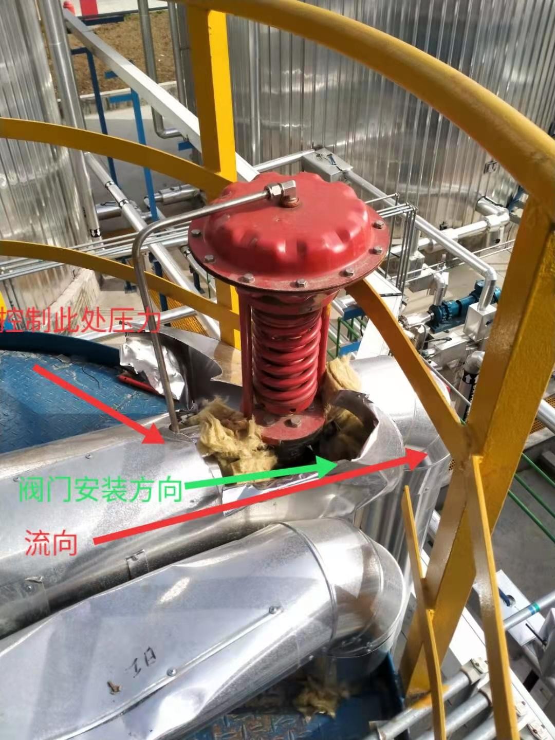

各位老师,控制引压管侧的压力,现在出现的状况时压力高时,一直高,降不动?阀门样子和第2张图片差不多,控制阀前压力,是阀门买错了吗?还有引压管不用加阀门吗?接头是单卡套,有些漏气,为了处理这些,把装置停了处理。

     就是因为引压管线泄漏,导致执行机构获得的压力比阀前实际压力小,执行机构给阀芯向开阀方向的力偏小,即阀门开度不够,泄压流量偏小,所以阀前压力就会偏高.

兄弟,控制阀前压力的减压阀内座是不一样的,是下开式,你的估计是上开式了(一般阀门都是上开式)

阀前引压,调节弹簧压缩量,当阀前介质对隔膜的压力大于弹簧力则阀门关闭,反之则打开,

显然是阀门错了,这是个背压调节阀。
但是,你把引压管改接到膜盒下方,也是凑合能用的。

也不一定非要下开式的吧?上开式的也行,把引压管接到膜盒下方进行了。
下开式的有风险,就是一旦引压管堵塞或者脱落等,阀门就打不开,阀前会憋压。

“把引压管接到膜盒下方”,弹簧装哪里?装膜头上方也不是不可以,但是体积就增大了(弹簧上端固定或调整装置)。

1、这个主要是看出厂时是否调整到你们提供的控制压力,(一般出厂时都会调整好)或者你们提供的压力是否与实际压力一致。2、导压管一般不加阀门,如果影响到系统运行的话是可以加的,但需慎重考虑阀门尺寸。3、可以在线对弹簧进行调整,直到阀门打开控制到想要的压力即可。4、调整前必须处理好导压管漏点,因为导压管泄漏,给予弹簧力小所以阀门开不动,这可能是压力高的主要原因。

关于弹簧的问题,是我疏忽了。一般的弹簧装在膜盒里,容易改。这个因为要调节,弹簧就在外面了,改起来确实麻烦,还是换阀门吧。

自力式调节阀可以调节阀前压力的,可以查一下阀门的条件是否正确,再看一下安装方向是否正确(是否阀门安装位置错误,拿错阀门等)。取压管建议安装离阀门远一点,便于稳压,有标准的
