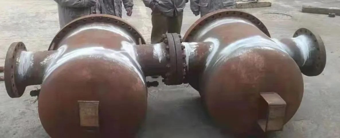

这双胞胎是啥设备?蜡化乙烯装置上的

换热器管箱?

好像是空气管路除尘除水元件?

双联过滤器?

在石化装置上是换热器管箱

四管程换热器管箱盖
发表于 2021-3-20 12:44:23
也许是检修后、试压前(下半部渗透没做呢),2个箱盖临时连接。不一定4管程。  详情 回复 发表于 2021-3-20 14:26
发表于 2021-3-20 14:26:43
一般常规的(也不是绝对的)两管程或六管程的换热器管箱接管进出口都是在壳的居中上下布置,而四管程的上下接管偏向一边。  详情 回复 发表于 2021-3-21 11:48

根据铭牌,看出是水平卧式安装的,应该是管箱

换热器管箱

这就是换热器的管箱。

重叠换热器的管箱。

换热器

过滤器

两个上下式的换热器同侧封头

串联的过滤器吗????

换热器管箱。。。。。。你这不是双胞胎,你这是连体婴儿

你的提示一下就豁然开朗了,就是这个  详情 回复 发表于 2021-3-23 10:29
