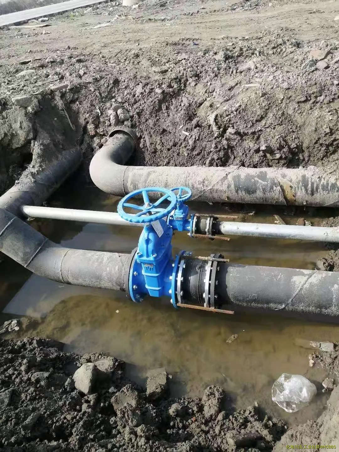

[讨论] 这样装阀门可以么?
7.5K |37
跳转到指定楼层
zwx910623VIP会员 VIP会员 | 只看该作者 回帖奖励 |倒序浏览 |阅读模式       最后访问IP江苏省
简介--今天在工地看到埋地的公用工程管道上的阀门是这样装的,这样可以么? .guestviewthumb {margin:10px auto; text-align:center;}.guestviewthumb a {font-size:12px;}.guestviewthumb_cur {cursor:url("template/one_default/assets/common/scf.gif"), default; max-width:300px;}.ie6 .guestviewthumb_cur { width:300px !important;} 登录/注册后可看大图 微信图片_20210314161504.webp (368.53 KB, 下载次数: 0) 下载附件  保存到相册 2021-3-14 16:14 上传 // [预览] strpos(微信图片_20210314161504.webp,'.doc') !== false //strpos(微信图片_20210314161504.webp,'.doc') !== false || strpos(微信图片_20210314161504.webp,'.docx') !== false 2812342 == 1725814 var jq = jQuery.noConflict(); function buyAction0(aid,tid){ layer.closeAll(); } function showBuy(aid,tid){ showWindow('attachpay', "forum.php?mod=misc&action=attachpay&aid="+aid+"&tid="+tid); } function showtip0(aid,tid){ layer.open({ type: 2, shade:0.1, area:['1200px','800px'], title:'附件预览', shadeClose: ...-登录查看全文

简介--还是为了装螺栓的时候焊上的,以后还会割掉?-登录查看全文

June_JFJCVIP会员 VIP会员 | 只看该作者       最后访问IP湖北省
简介--橡胶接头软,支撑阀门处肯定下垂,需要单独做支撑-登录查看全文

zwx910623楼主 VIP会员 VIP会员 | 只看该作者       最后访问IP江苏省
简介--June_JFJC 发表于 2021-3-15 15:15 橡胶接头软,支撑阀门处肯定下垂,需要单独做支撑 可以这么焊么?-登录查看全文

简介--这么做的话橡胶软接头还有什么作用。-登录查看全文
简介--萧瑟、、 发表于 2021-3-16 13:44 这么做的话橡胶软接头还有什么作用。 对啊 我也是这么觉得的-登录查看全文

sww88996VIP会员 VIP会员 | 只看该作者       最后访问IP浙江省
简介--看图片液体压力也不高,我感觉这样装是可以的,但最好做一个阀门井-登录查看全文

295379619VIP会员 VIP会员 | 只看该作者       最后访问IP江苏省
简介--橡胶软接头有点多余-登录查看全文

applebaVIP会员 VIP会员 | 只看该作者       最后访问IP陕西省
海川小学6年  |  头衔:  【给排水工程师】
简介--直埋管子的话需要做阀门井吧 话说阀门后装软接头是为什么-登录查看全文

qinghwa1982VIP会员 VIP会员 | 只看该作者       最后访问IP天津市
简介--这个应该先有个阀门井,要是等以后再施工吗,并且,阀门边管道应该有些支撑吧。橡胶软接头用钢筋焊上,等在交付之前应把钢筋去掉,要不然软接头,就起不到作用了。 ...-登录查看全文
简介--qinghwa1982 发表于 2021-3-17 10:07 这个应该先有个阀门井,要是等以后再施工吗,并且,阀门边管道应该有些支撑吧。橡胶软接头用钢筋焊上,等在 ... 我也是这么想的 ...-登录查看全文
简介--appleba 发表于 2021-3-17 08:17 直埋管子的话需要做阀门井吧 话说阀门后装软接头是为什么 是不是担心管道应力或者下沉之类的-登录查看全文

简介--没问题啊!阀门前面的膨胀节本身没有支撑不受垂直作用了,安装完成后,把2根临时支撑去掉就行了!-登录查看全文

XIAO姚VIP会员 VIP会员 | 只看该作者       最后访问IP浙江省
简介--是不是安装的时候,螺栓孔眼差点点,然后通过焊接矫正安装-登录查看全文

简介--不懂了。橡胶接头是为了防止膨胀形变吗?那么用钢筋固定就相互矛盾了。把钢管固定好比这个效果好的多。既然能用橡胶短节,那么介质温度和压力肯定不是很高,温变英爱不是很大。反正是很多疑问看不懂呵呵。贻笑大方了 ...-登录查看全文

914222949VIP会员 VIP会员 | 只看该作者       最后访问IP山东省
简介--没毛病。这种软连接一般在安装时都会焊接一两根临时钢筋,安装完毕后会去掉。-登录查看全文
简介--XIAO姚 发表于 2021-3-17 15:03 是不是安装的时候,螺栓孔眼差点点,然后通过焊接矫正安装 我也是这么想的,后期应该会割掉,我过几天再去看看-登录查看全文
简介--914222949 发表于 2021-3-17 23:26 没毛病。这种软连接一般在安装时都会焊接一两根临时钢筋,安装完毕后会去掉。 我也是这么想的-登录查看全文

nilailema007VIP会员 VIP会员 | 只看该作者       最后访问IP北京市

简介--应该做阀门井的,管道要固定支撑-登录查看全文

简介--正常考虑的话应该是阀门的底部支撑没做呢 ,先临时用钢筋将补偿器加固下 。等待楼主的后续~-登录查看全文
