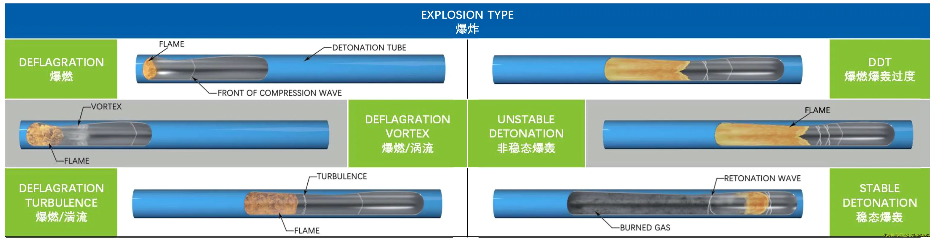

[原创] FINEKAY 受限空间火焰传播图解(NFPA 67)
1.6K |1
火焰传播,燃烧气体被驱动至未封闭的管端,并且上述过程开始在火焰前缘形成,首先产生湍流,然后未燃烧气体和燃烧气体不断压缩,产生冲击波。随着不断的压缩,在冲击波致使新鲜气体升温之后,自然位置像火焰靠近,进入火焰,最后到达火焰的前方。由此会导致冲击波强度增大,并且出现向后传播的压力波(回爆波)。一旦形成冲击波,燃烧过程的传播机制就会发生变化。图片仅展示一维图像,并且未展现可能的加速爆轰以及倾斜冲击波等。另外冲击波形成一般不会像图展示的那么简单。
*源自NFPA 67 关于管道系统中混合气体防爆指南
