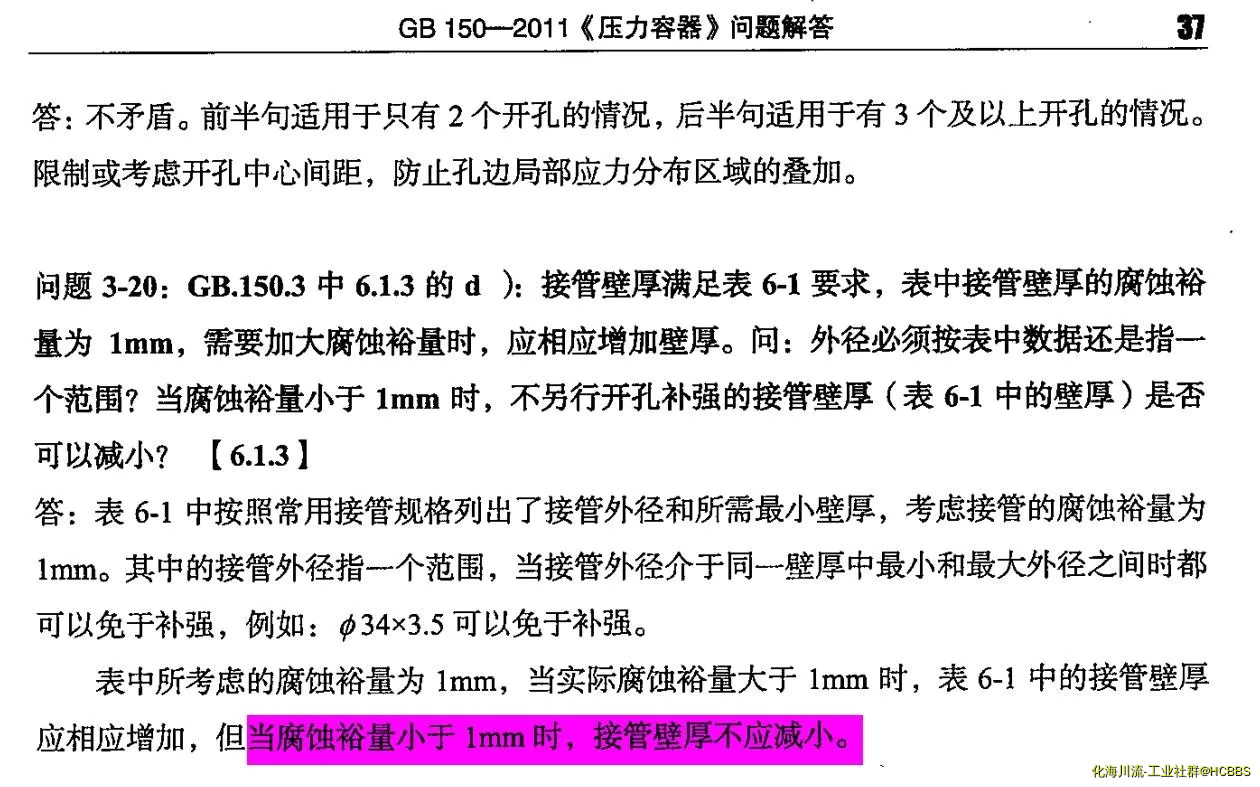

常压,不入类设备。根据GB150里的规定接管不另行补强条件。那如果当腐蚀裕量为0时,接管的壁厚是不是也可以减小1mm,接管也不需要另行补强

满足GB/T150条件,入类不入类,补强计算是一样的,要按GB150-2011第153页规定,
但如果是常压容器按下面
发表于 2021-3-13 11:29:42
没有腐蚀的可考虑最小厚度比表中小1mm
发表于 2021-3-13 11:31:34
还需要刚度要求,其他附加在和!
发表于 2021-3-13 12:34:10
发表于 2021-3-13 12:43:11

043732043732楼主 VIP会员 VIP会员 化海川流M | 显示全部楼层       最后访问IP浙江省
wdz2k 发表于 2021-3-13 11:31
没有腐蚀的可考虑最小厚度比表中小1mm
但是SW6里计算为什么通不过

先讨论开孔补强补的到底是什么?当容器承受内压时,原本要一起承受薄膜应力的面积,现在缺了一块,缺的那块面积需要承受的薄膜应力就要补强范围内其他多余材料的面积去补。那么问题是,你这个如果是常压罐,不存在薄膜应力,还考虑补什么强呢?
