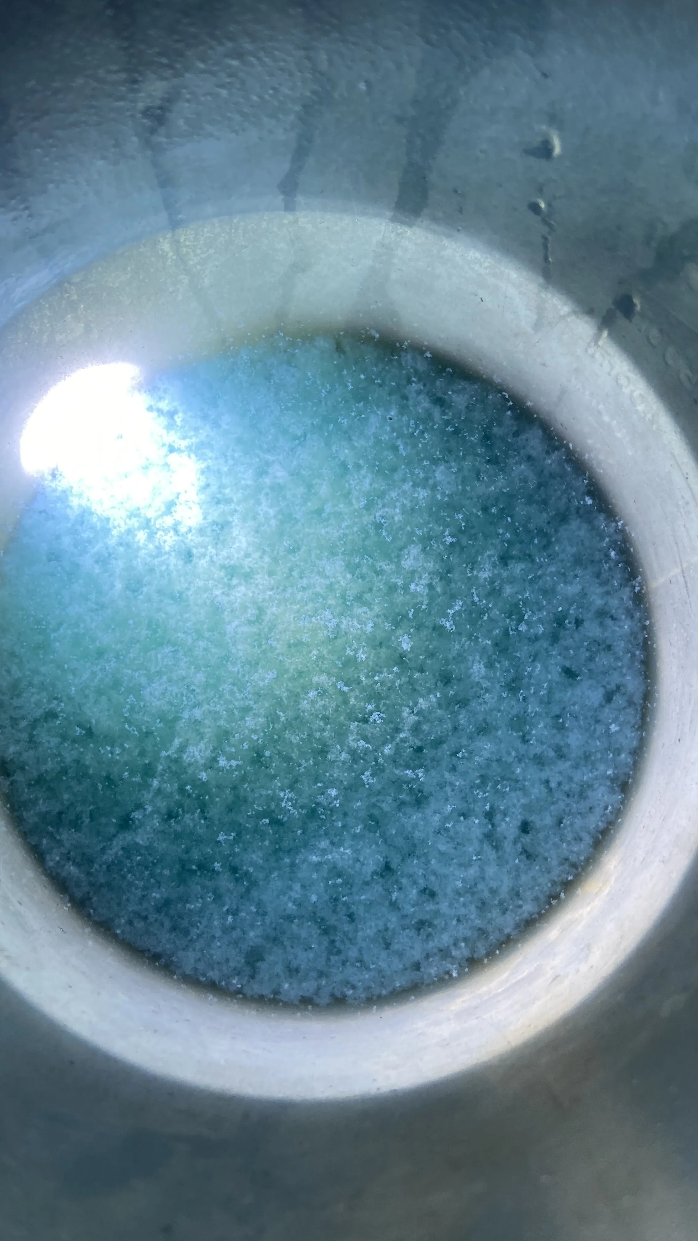

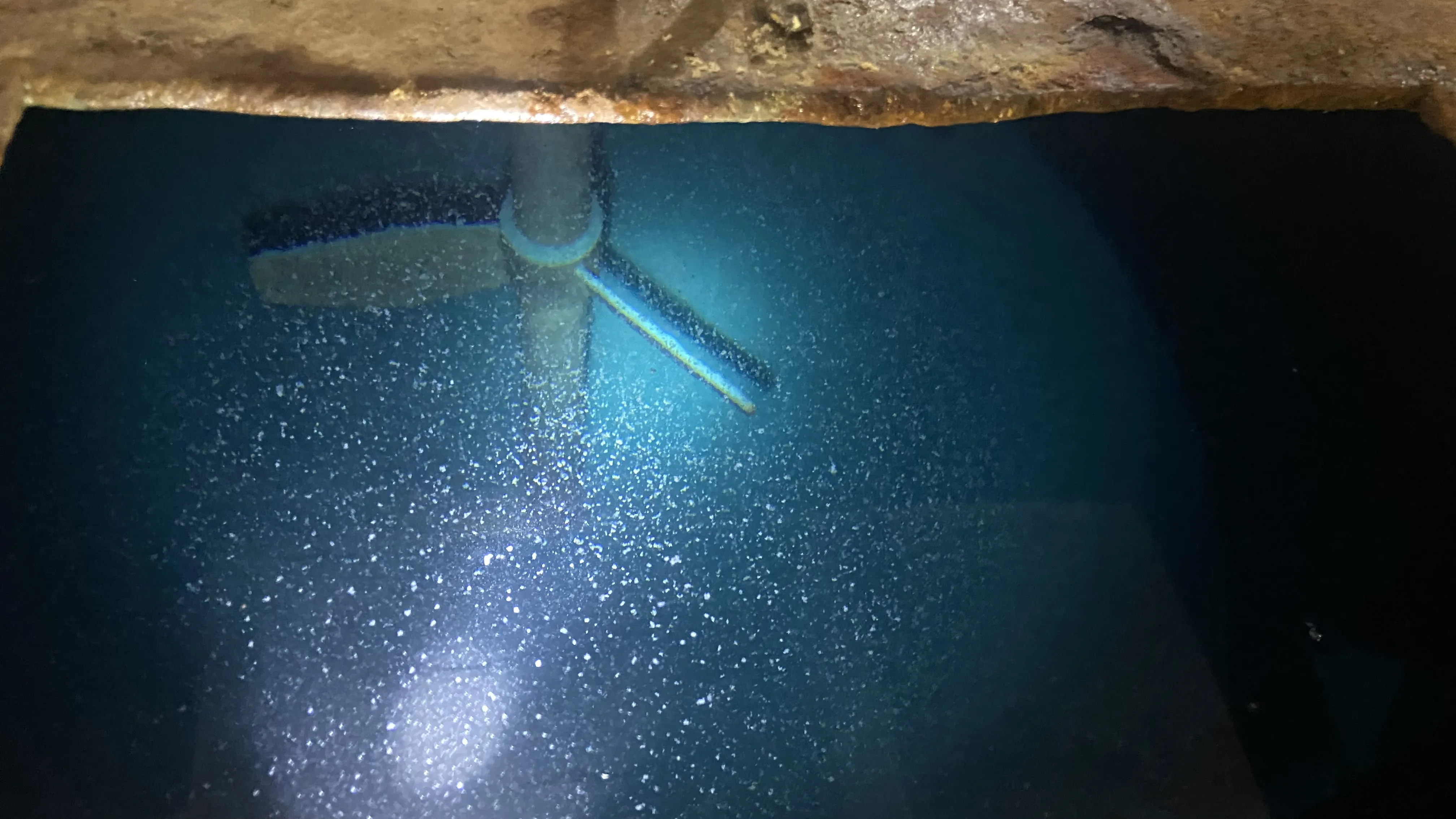

大家好。小白一个,在此求助各位有经验的朋友。我们厂处理含铜废水,含铜量250mg/L的废水在一个30立方的反应罐中处理,处理方式是进满水加6.3kg氯化钙搅拌15分钟,然后加碱调ph在8.0-9.2之间,然后加pac溶液。(pac溶液我们现在是这样配的:一个15升的塑料桶,加3kg pac固体料,加10升自然水去搅拌溶解后倒入到反应罐中搅拌5分钟,)然后加pam溶液(pam溶液是这样配的:同样一个15升的桶,加0.4kg   pam,加10升水搅拌溶液后投入到反应罐中搅拌5分钟,让其沉淀)。现在是按以上的比例配溶液,但是最终反应后的水矾花并没有很大,水澄清的效果不好,一个多小时了反应罐上面的上清液还是有大量的小渣子在漂浮。所以问下各位朋友,我们所操作的比例是否需要调整,每个步骤加进去搅拌的时间等等是否需要调整。求助!!!

开碧源水处理-18201436VIP会员 VIP会员 | 显示全部楼层       最后访问IP河南省
PAM溶解时间过短,正常聚丙烯酰胺溶解时间在40分钟-60分钟,这样的溶解时间才能溶解充分,聚丙烯酰胺溶解不充分会投加量会增长很多,溶解以后在24小时内使用完毕,24小时后聚丙烯酰胺会反应降解失效  VX:18201436557

晨曦的光芒VIP会员 VIP会员 | 显示全部楼层       最后访问IP江苏省
溶液PAC千分10,PAM万分之三,用小试确定投加剂量

隔壁同志VIP会员 VIP会员 | 显示全部楼层       最后访问IP浙江省
可以先做一个小实验确定用量。假如作者所在的企业有废水在线监测设备,个人不建议加入氯化钙,因为有可能会堵塞设备管口。
