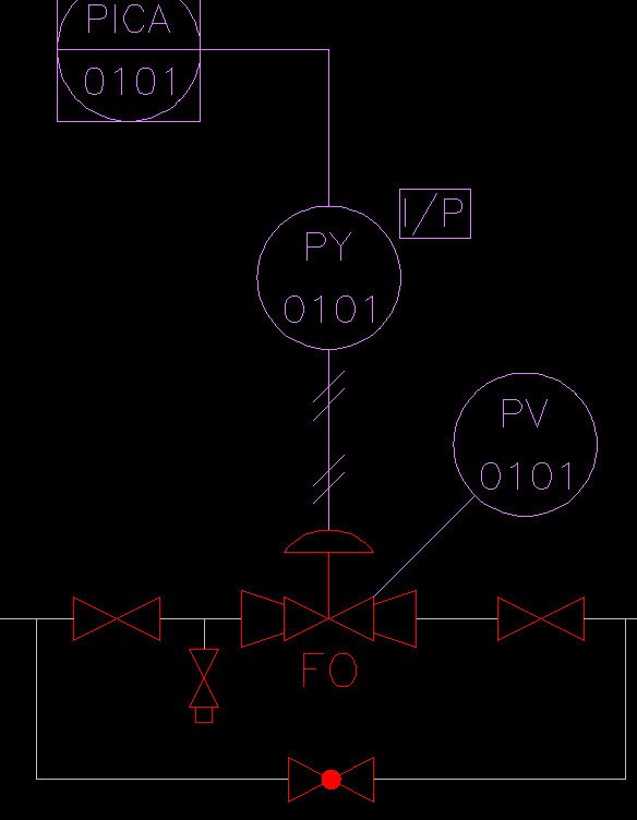

[求助] 图中这个代表什么?
3.1K |16
这样还重名VIP会员 VIP会员 | 显示全部楼层 |阅读模式       最后访问IP河南省
image.png 这个py0101是指电磁阀么?I/P是指什么?

一个压力自控系统 包含阀组 副线 导淋
发表于 2021-3-2 07:42:30
FO 风关阀 事故开

A銆併姉锔忎寒浜VIP会员 VIP会员 | 显示全部楼层       最后访问IP内蒙古自治区
这是一个压力调节阀组,有信号线连接着所对应的压力仪表点,通过调节阀来控制所对应的压力,PO阀起保护作用,在断仪表气的情况下,阀门全开,保护设备及管道

尽心VIP会员 VIP会员 | 显示全部楼层       最后访问IP浙江省
定位器、安全栅  电气转换
发表于 2021-3-2 08:44:44
PY-0101表示电气阀门定位器,I/P表示电流/气压信号转换。电气阀门定位器功能有两个:1.完成电流信号和气压信号转换;2.实现气动调节阀阀位准确定位。

"电流/气压信号转换",学习了,以前只了解其作用,对电仪系统一知半解,现在明白了。问题是气动阀涉及到P,电动阀是不是不涉及这些问题了?

I/P表示电流/气压信号转换器。

きうVIP会员 VIP会员 | 显示全部楼层       最后访问IP四川省
电气阀门定位器好吧
