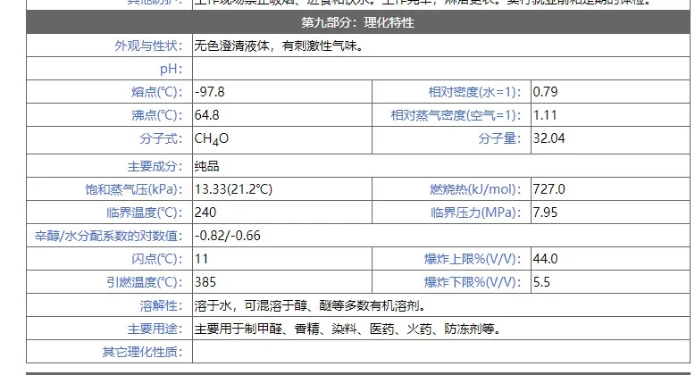

甲醇爆炸极限是5.5-44%还是6-36.5%呢?

爆炸极限:5.5%——44%
发表于 2021-3-3 16:53:42
谢谢!我看危险化学品手册是5.5-44%。  详情 回复 发表于 2021-3-4 14:25

ycl5257 发表于 2021-3-3 16:53
爆炸极限:5.5%——44%
