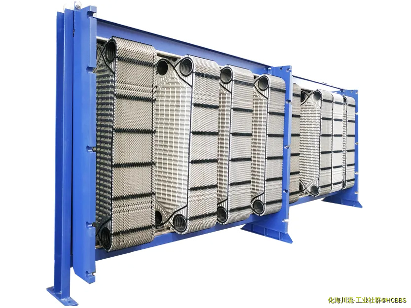

宽通道板式换热器是专业为各种固体、晶体、纤维、浆状物质及高黏度介质换热工况研制的产品,可广泛应用于污水余热回收、制糖、造纸、纺织以及食品和果汁等工业领域。
宽通道换热器有哪些特点?针对此问题,小编主要讲述以下几个特点:
(1)板间无金属接触点,S型流体通道。
板片外廓基本由水平波纹构成,介质可以无阻碍地流过板片的换热表面而不发生堵塞现象
2板型采用特别的粗波纹结构设计板间流道宽度可达6-16mm,超宽通道换热器板间流道可达30mm。
3)通道光滑,流体畅通无阻,无滞留区,无死区,无堵塞。
流道间没有障碍物,即使果汁中含有的果肉纤维长度达到12mm,含量达到20%,运行起来也会畅通无阻
4)有效防止固体颗粒物及悬浮物的沉积、堵塞。
5)传热效率高,压力损失小,温和处理对热灵敏的产品。
板片的压制形式确保流体能在低流速下产生高湍流传热系数远高于管壳式换热器
6)重量轻,成本低,有效改善设备经济性
7)易于安装、拆卸,并具有非常好的可清洗性能,可缩短清洗时间。
此外,宽通道换热器可配置自清洁热交换装置,更加提高了设备清洗功能,延长生产时间。
8)板片可拆开清洗,适用于需保证清洁卫生的食品饮料及污水处理等行业。
(9)可根据流体的特性及不同工艺条件要求,选取宽-窄流道或宽-宽流道设计。
