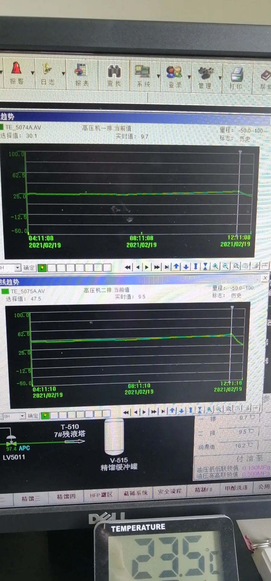

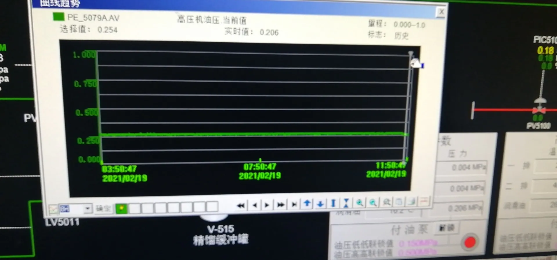

我们厂有一台两级活塞式压缩机2月19日跳停,跳停时相关的DCS上的数据如下所示:
润滑油压力无明显变化
润滑油压力无明显变化
    检查压缩机盘车没有问题。故障类型为电流过载,跳停电流为276A,额定电流为124A。请教大神出现这种情况的原因是什么?
发表于 2021-2-24 08:55:14
一排压力7:20为0.166MPa 11:40为0.178MPa 二排压力7:20为1.007MPa 11:4 ...
一排温度7:20为23.7度 11:40为30.1度 二排温度7:20为39.7度 11:40为47. ...

电机的电流表有趋势吗?正常情况下运行电流是多少,电流是先出现波动还是瞬间上涨,压缩机的工艺气流量有波动吗?个人感觉还是要多角度分析一下。
