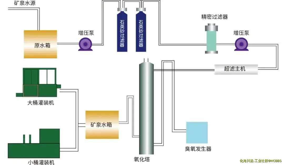

矿泉水/饮品溴酸盐超标处理方法
项目信息
进水水质:溴化物0.05-0.06ppm
出水要求:检测不出
水量:25吨/H,8小时运行
要求:在超滤水箱前使用1方树脂配套设备,大致流程是超滤—树脂—水箱—臭氧—出水。
重要参数:
型式:大孔强碱性阴离子交换树脂(食品级)
官能团:I 型季胺官能基
处理精度:0.1mg/l
再生药剂:氯化钠(10%左右浓度)
再生剂用量:1BV-2BV
再生流速:2BV/H
再生时间:30-60分钟
反洗用水:纯水/软水/自来水
反洗流速:5-10BV/H
反洗时间:30分钟
产品优势:
1、除溴树脂处理精度高,各种废水中溴含量可做到0.001mg/l以下,稳定达标;
2、吸附量大,对于溴的饱和吸附容量能够达到10g/l以上;
3、是食品级材料,可以用于饮用水、地下水、矿泉水等溴化物、硝酸盐氮的深度去除;
4、能对低浓度废水进行深度处理,浓缩比高,解决低浓度废水处理难题;
5、模块组件形式,自动化程度高,操作简单。
