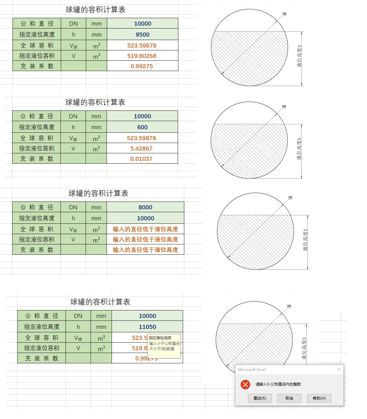

分享一个球罐几何容积,指定液容积和充装系数的EXCEL计算软件,无插件。
