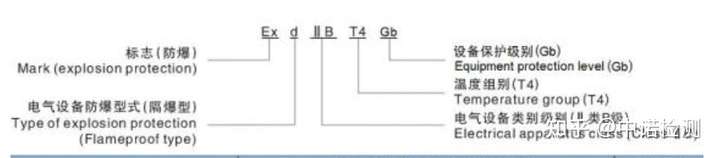

防爆标志是防爆认证中一个非常重要的参数, 通过防爆标志,可以看出防爆型式、防爆等级、气体组别、温度组别等信息。以下面防爆标志为例:
登录/注册后可看大图

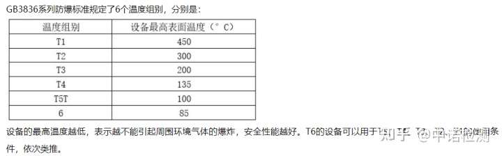

关于T4,我们可以看下图就可以了解它代表的含义:
登录/注册后可看大图
那么,什么是最高表面温度呢?
最高表面温度指在最不利运行条件下(但在规定的容许范围内)工作时,电气设备的任何部件或任何表面所达到的最高温度。这是防爆设备最重要的温度。由于爆炸性物质可以被高温表面点燃,因此,几乎所有用于爆炸性环境的防爆设备或部件在进行检验时,都应进行这一项目的检验。
测定最高表面温度的试验应在电气设备额定电压的90%~110%之间、设备达到最高表面温度时的最不利条件下进行。
对不同防爆型式的设备,测定最高表面温度的部位也是不一样的。
如液浸型o、充砂型q、隔爆型d等,采用这些防爆型式时,外壳将内部元件与爆炸性环境分隔开,内部的高温元件不与爆炸性环境接触,即使温度超过环境中爆炸性物质的最低点燃温度,也不会引起爆炸,这些防爆型式的设备只需要测量外壳外部的最高表面温度即可。
对增安型e、本质安全型i等,采用这些保护型式时,外壳内部依然存在爆炸性环境,并且外壳不能阻隔火花传播,内部的过高的温度会点燃外壳内的爆炸性物质,并传播到环境中。这些防爆型式的设备,还应当测量外壳内部发热元件的最高表面温度,并且应当在最恶劣的工况下进行。
在测量设备最高表面温度的试验过程中,应当避免环境内的通风帮助设备进行额外的散热,尤其是小型设备和外壳外部有肋板的。空气自然流动时,在设备表面会有一层薄的层流,由于空气自身的热阻,此处的散热情况较差,当有额外的气流时,将会破坏这个层流,有利于散热,造成测得的最高表面温度低于最恶劣工况下最高表面温度。
在测量内部元件的最高表面温度时,应将测温点设置在高温元件的最高温度处,通常是散热条件最不利的位置,或者是气流死角,如元件面向线路板处,与热对流垂直的线路板之间。在检验时,可以使用热成像仪或者仿真软件帮助确认温度最高的位置。
